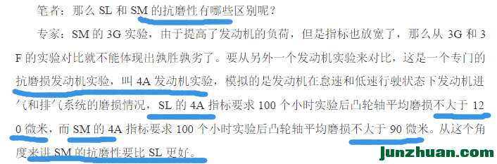

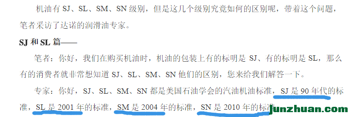

4 L: @9 j  ]9 Y1 X2、机油的SA、SB、SC……SL、SM、SN等级到底是什么意思,质量差别真的很大吗?
2 |& e: k+ Y" u% y7 K4 A为了尽可能权威,我下面用专家文库里的截图来分析,大家注意我划线的地方就行了:
1 E( E& L6 a, ?: N, w QQ截图20180104155956.png # y1 [! t/ w& y) H' k
好吧,SJ标准还是化油器时代的老古董了,就不提了。SL和SM标准也是十多年前的了,“原厂机油”现在还在用,是不是太黑了呢?我们来先看看SM比SL有哪些优越性吧:
; L/ Z1 W% M% s% S
2 p( i  I! F% [/ b# b2 _* [, @7 D QQ截图20171227155916.png * \- f8 \7 P& R6 b( r
看看我划的重点,SM级机油对磷和硫的含量做出了更严格的要求,这样才能更好的保护三元催化器,我们不妨回头看看上面列举日系车的原厂机油的图表里,马自达只有两种原厂机油,而且都是SL级的,也就是磷和硫的含量更高,对三元催化器不好的,对吧?那我们看看市面上最常见的马自达SUV——CX5吧,所谓的创驰蓝天发动机技术常常被粉丝们吹得神乎其神,说重点:我们看看只有SL级原厂机油的马自达CX5,他的三元催化器如何,看下图,划线处不同车型的CX5,几乎全部的发动机投诉都是针对三元催化器的:0 H, y, H4 b4 \: P' H

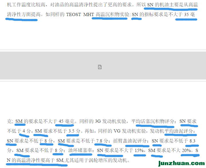

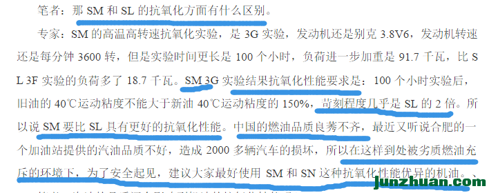

咱们接着再看,只用看下面截图里我划线的重点部分即可:" W2 n, p6 c, A: {9 n8 _5 H9 X
QQ截图20171229091103.png - A* _' D- L. D; M7 E) n
. N# a  z4 @  v  T! j* ^8 S' D: L( C" |/ Z& i% x, D
QQ截图20171229091326.png ' B3 i* D( I7 l  E  u
! f5 P  K9 [$ [) Y. z
看完上面划线的重点部分,即使您不懂这些专业术语,相信您也能明白SM级机油要比SL级的好很多!那我们再来看看目前最高等级的SN级,
3 T" v- O- f/ C6 a; o& r QQ截图20171229095334.png 3 C3 x% l2 b0 Z6 ~* v

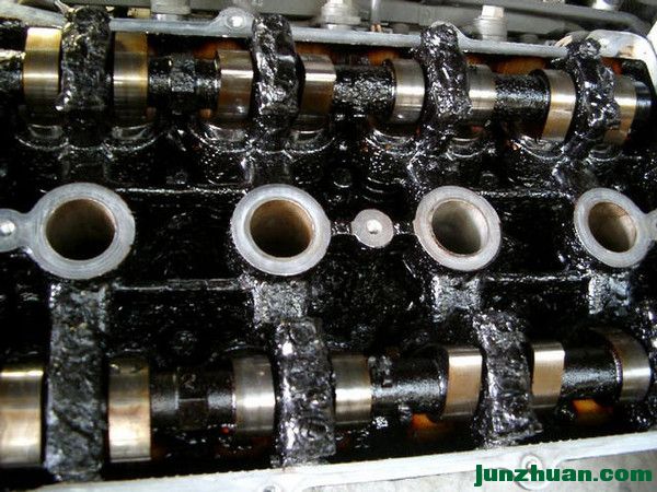

在与SM机油的对比中,可以看到SN级在高温下的清净性无疑是全面优于SM的,解释一下:清净性,通俗的说就是让发动机更干净,也就是能更好的减少积碳(上图划线里提到的活塞沉积物)、油泥和堵塞,这三点也正是发动机最怕的东西,看看下面这个被油泥淤积的发动机吧,深黑色泥巴样的都是油泥:7 _1 H; G3 G) e7 z6 c
, M# d- F0 j$ K2 x4 m, ^( ]" [- ?0 R由于现在很多畅销车型的发动机都是缸内直喷(包括部分自然吸气发动机,如福特、通用、本田等)和涡轮增压的,发动机工作温度比十三年前制 定SM标准时的发动机要高出不少,因此必须使用高温清净性更好的SN级机油,再用SM级机油无疑是自掘坟墓啊!即使您的车还是十几年前研发出来的那种老式的自然吸气发动机(例如法系的2.0,日系的1.6等等),清净性更好的SN级机油无疑也会让您的发动机更干净、更顺畅。: `. a  A% e* [* r) o7 d# t

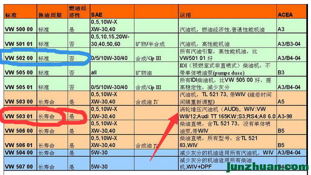

也就是上面嘉实多极护所符合的大众厂商标准502 00,下面看看内部等级最多的大众厂商标准是怎样的(很重要很重要),如下图,主要看我标注了的地方,那些柴油发动机适用的机油标准(比如505 00等)我们就不用看了。
8 A# H! `0 x% c* Q. @ QQ截图20171226153637.png + e8 J1 }5 _" B5 c
可以看出,由上至下,机油标准是越来越高的,汽油机的机油等级依次为:503 01>503 00>502 00>501 01>500 00,(504 00标准在我上面的说明书照片中已经由官方用黑体字注明了,不能在中国的汽油品质下使用,这里就不谈了),说重点:可以看出503对应的是Ⅳ类合 成油,换油周期更长,燃油经济性更好,说白了就是跑起来汽油的油耗更低;502对应的是Ⅲ类合 成油,也就是上面举例的那种Ⅲ类伪全合 成的嘉实多极护了。下面我们看看Ⅳ类全合 成机油的代表--美孚一号的0W-40机油,背面的说明里是怎么描述的:
# k: \8 T0 [7 S% d: t/ u. W. [5 L QQ截图20171229152419.png
/ J) _& m/ \/ P& d5 k1 ^- j很明显,除了满足上面嘉实多极护达到的大众502 00标准,在我画粗线的地方,还有一句特意的说明,翻译成汉字就是:埃克森美孚推 荐本机油可适用于大众VW503 01标准的需求!这个503 01就是刚才说到的大众对汽油发动机所用机油的最高标准,也是寿命最长、油耗最低、用起来最省钱的机油了(这是大众官方标准说的哦),这个标准是嘉实多极护上没有标注的、也就是极护达不到的,没办法,Ⅲ类基础油再怎么加添加剂还是Ⅲ类的,基础油决定了根本。# P4 a7 h% t' r5 r0 U5 V! [6 @
