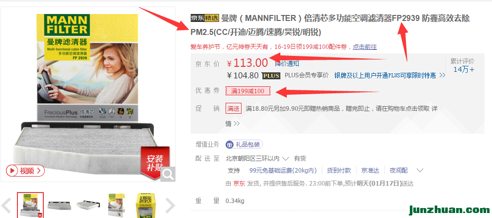

8 }7 W1 R3 d$ _6 K4 g  [  }3 |同样的网购店里,FP2939的售价是113元,也支持满199元减100元的优惠,相当于57元一个,比上面优惠后45元的CUK2939只贵了12元,而且FP2939是德国原产进口的,CUK2939是中国合资工厂生产的,如何选择,大家应该明白了:* B. h! p; m, T6 z
