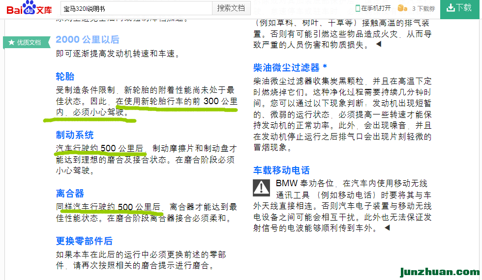

下面以宝马320原车说明书的电子版为例,大家看看下面的截图:
4 L' D9 ~6 ]0 _& V) ^9 V) V+ G
QQ截图20171130163933.png # o" l& b) f8 ~: `9 L* k) K
4 V& f/ X& u8 G! J9 N8 D. J% Q! H3 E/ N. s# J% r
三、普通价位的车子到底需要多久的磨合?以上数值都是宝马公司的官方数据,我们知道宝马车的制 造精度还是较高的,它所采用的变速箱、轮胎、刹车等零配件也都是较高端的品牌。而对于普通价位的车子来说,我个人建议的磨合期至少是2000公里。或者说:如果你是老司机了,驾驶感觉足够敏锐的话,当你觉得油门和刹车踏板都变得比之前灵敏了,这就是出磨合了!下面看看其他品牌车型的官方说明书截图:' P2 M4 y+ n9 N8 `+ c

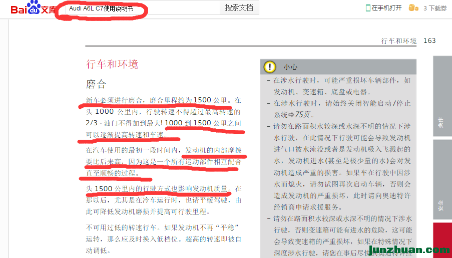

奥迪A4L的用户手册上关于磨合的说法,跟大众系列基本是一个意思,只不过把刹车片的磨合期说成了400公里,轮胎的磨合期说成了500公里,而对发动机的磨合期奥迪要求的是1500公里。

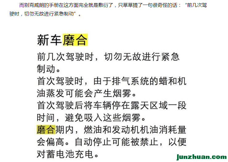

4 p* Q$ u+ {7 A5 D; e( D+ D& m下面看看美国车的说明书上是怎么表述的吧:+ e# g3 O) ?1 c4 v# v
先看看别克的:

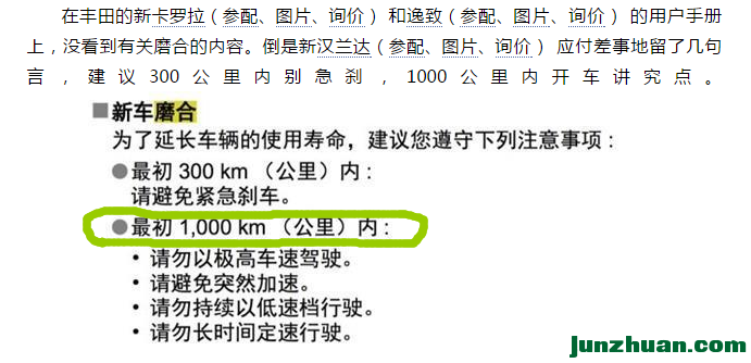

最后看看日系车的:& s; `% D9 n; X$ Q  H/ U$ g; v
QQ截图20171201153959.png % R( Y  ~$ I( M
- b+ h0 }; n! H2 R( i翻了这么多用户手册,留下这么一个印象,德国人对新车磨合最为重视,美国人和日本人也知道新车要磨合,但是交代的很敷衍,远没有德系车表述得那么细致,这也可能跟德国人一贯严谨的作风有关吧。
