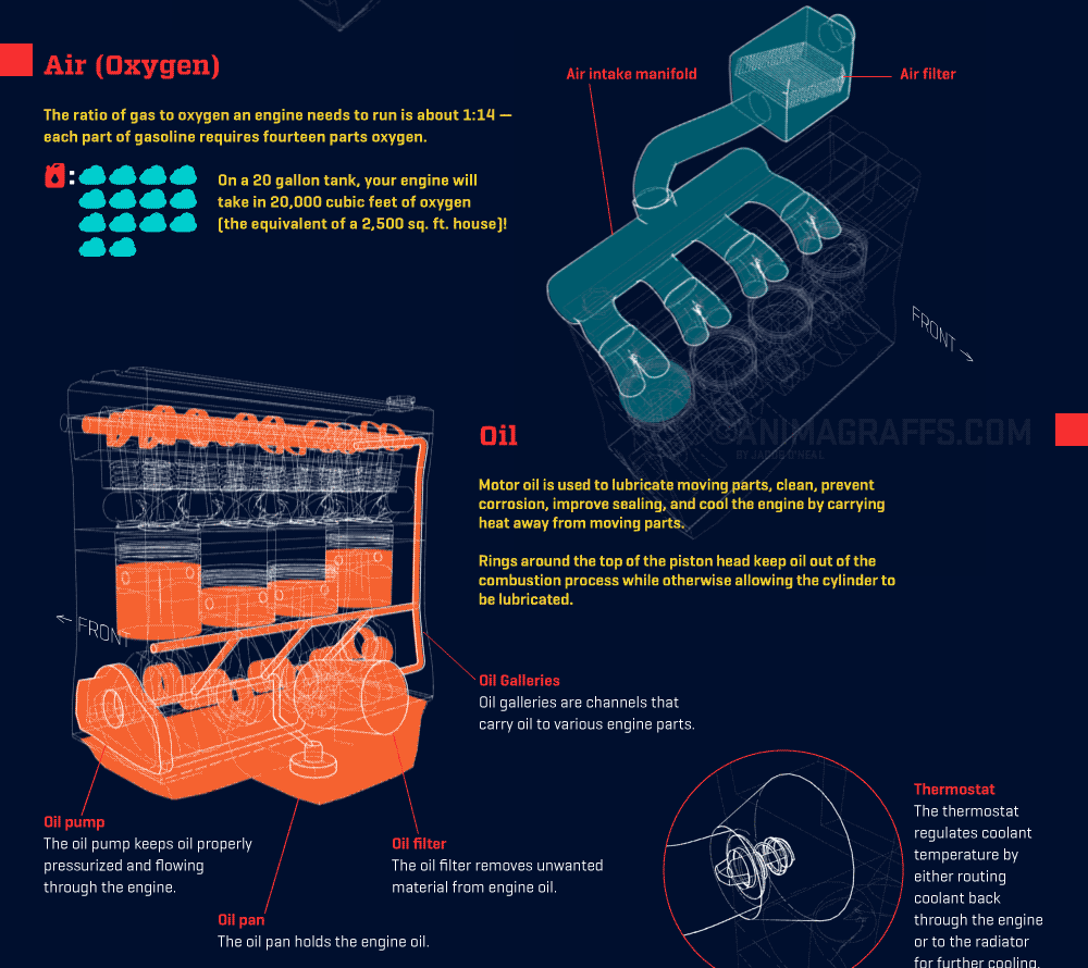

, Q( M8 _0 X( Z2 Q对于这一点我也曾迷茫过,比如什么“国外1万5甚至2万公里才换机油,在国内5千公里换机油就是浪费”等等,下面我们先看一个机油的动态图:
8 e; q' C% Z1 G mmexport1514357468209.gif # X  P& P) _% U* E1 s
可以看到凡是发动机内部摩擦的部件,从上面的凸轮轴到中间的活塞和气缸壁,再到最下方的曲轴箱,都有不断循环的机油来润滑和填充间隙。我来举个简单的例子:经常做体力活的手,手掌表面的皮肤会长茧,变得粗糙而不再是原先的光滑,因为手与与其他物体唯一的接触面(专业用语叫介质)就是手掌表面的皮肤,摩擦的时间长了,这层皮肤的性状就会改变。而机油形成的油膜附着在发动机金属部件的表面,成为各金属部件互相摩擦的介质,同样的道理,摩擦的时间长了,机油这个介质的性状也会发生改变,从而导致润滑性能的衰减。也就是说:发动机各金属部件每运转摩擦一次,机油性能就衰减一次,那么,机油性能的衰减程度最准确的就是看发动机的总转速了。大家知道任何汽车都有个转速表,比如转速表的指针指向2,意味着现在的发动机转速是每分钟2千转,如果保持这样的转速跑10分钟,那这段时间里发动机就是一共转了2万转。明白了这一点,接下来就好说了。

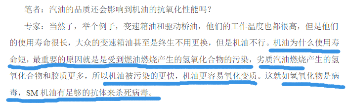

4 z  v: ]' w, t$ R3 E2、再看油品。众所周知,国内两桶油的油品是全世界公认的差,杂质多,而且含硫量高。认真看过上期内容的朋友们应该还记得下面这两张截图:
% Q9 z* S( Z" J+ {0 p/ I- v QQ截图20171229091103.png 0 g  P( F/ f" v
QQ截图20171229091229.png / f( U  g7 n' e8 G" M
5 ~% [3 v" Z) N+ A7 K7 p4 |& _$ ?
虽说SM、SN级的机油能更好的对抗劣质汽油引起的污染,但也是有个极限的,因为你一次加入的机油就那么多,加了这次机油后却是不断在添加新的汽油,不断产生新的氢氧化合物和胶质,来持续不断污染着有限的机油,上面也讲了,机油的性能终究是不断衰减的,衰减到一定程度时,机油就无法再对抗劣质汽油引起的污染了。而国外发达国家的油品更好,对机油的污染更少,机油的寿命自然就更长。. |+ W4 Z6 ~- b. p
