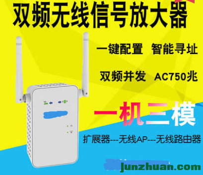

WIFI放在客厅,但卧室和阳台信号总是不太好
我去年装修也遇到过这样的问题,穿墙性能好的一般辐射较大,所以我客厅的无线路由器主要是覆盖客厅和两个封闭了的阳台,卧室里都埋了网线,连通客厅的无线路由器,然后还买了一个扩展器路由器多功能一体机,或者简称“无线扩展器”,如下图(品牌被我涂掉了,免得大家以为我在做广告,如需推 荐品牌可私聊)8 w  @" O. Y/ d. i: i
0 n* _$ ~; b& {7 Z而且是并发双频的,有2.4G和5G两个信道,详见下图:8 s; r1 M& h4 F- {
  x8 q  X3 \2 i# T8 t5 |% a
是插墙式的设计,直接插在墙上插座即可,两种用法:
8 ^) X6 k6 M) I" f" g6 }& L1、我在一个次卧的墙上就预留有电源插座和网线接口,把无线扩展器选择Access Point,即AP无线热点功能,通过网线连接至客厅的无线路由器,用笔记本电脑无线连接此AP,设置连接密码即可,这样两个里客厅较远的次卧里WiFi信号都是满格了。由于是网线连接客厅的路由器,这样的上网速度是最快的。
' B* }9 [; B) e1 R2、如果卧室没有预留网线,把无线扩展器调到Extender功能,即无线中继器功能,用无线的方式连接客厅的无线路由器,可以用wps加密连接方法。这样的连接要求无线扩展器不能距离客厅的无线路由器太远,否则信号较弱,不利扩展,而且由于是无线连接客厅的路由器,网速没有第一种方法那样快和稳定。
教父巴博锐 + 30 + 20 赞你一个,好主意!典藏!
