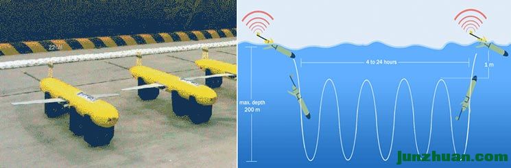

资料图:左图:2016年9月,“海翼”号(Sea-wing)水下滑翔机试验性应用交付。右图:水下滑翔机(AUG:Autonomous under water glider)在水下的运动轨迹示意图。

& U8 a  f6 X+ i& Z9 f0 z水下滑翔机(AUG:Autonomous under water glider)单从外形上看比较简单:一个圆筒形状的身体上长着一对翅膀,像一个小飞机,屁股后面还拖着长长的尾巴(天线)。是不是感觉少了点什么?其实水下滑翔机的驱动原理和常规的水下机器人是不一样的,它没有螺旋桨推进装置。那它是怎么在水下运动的呢?4 |( e# p; k( Z! R3 }* {
( h& A& m3 Y* [+ H/ L' q% U
“海翼”水下滑翔机是依靠自身的浮力驱动。在滑翔机的肚子里安装有一个类似于鱼鳔的油囊,而且肚子里的电池也可以前后移动。当滑翔机需要下潜时,“鱼鳔”就缩小,浮力减小,同时电池向前移动,使得整体重心前移,水下滑翔机就头部朝下向下滑行,下降过程中在翅膀的帮助下,会产生一个向前的推力,这样滑翔机就有了水平方向上的速度。
3 `" x9 G) z9 z ) T: f5 `/ F2 M3 A& I
当需要上浮的时候,“鱼鳔”就会鼓起来,浮力增大,同时电池向后移动,这样就会抬起头向上滑行,翅膀使得滑翔机在上浮的过程中可以向前跑。在不断的下潜上浮过程中实现折线前进,就像海豚一样在大海保持航向不断前行。也正因为这样的特性,水下滑翔机在水下的运动轨迹是W形状。在水面的时候水下滑翔机需要把尾巴翘起来,将收集到的数据传给卫星,同时进行定位和接收新的指令。水下滑翔机的这种驱动方式只需要在调节电池位置和“鱼鳔”的时候耗费少许电能,因此续航能力非常长。
