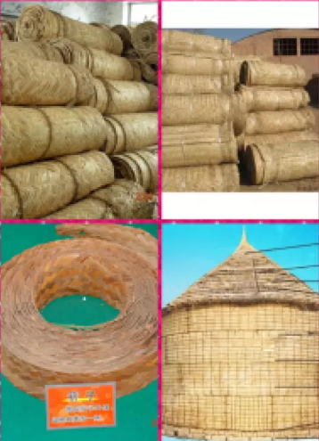

    茓子,现在基本都不用了,现在的人对穴子也可能是很陌生的,甚至不知到什么是穴子。在我的儿时,在我们哪里,穴子是每年秋季存储粮食的主要工具,有的还得常年使用。
    茓子 ,就是围东西(粮食)的工具。用高粱秆子旳糜子编制的穴子,与炕席相似。炕席是铺炕的,茓子是围东西的。围什么呢?在我的儿时,我的家乡黑土连片,农民的主要也是唯一的生活来源就是种地,粮食又是种地的主要部分。春种秋收,年复一年。每到秋季,粮食陆续归院,进仓。
    海量的粮食归院,如何存储,农民们在历年的农业生产中积累了自己的办法。带杆的码垛,散穗的、脱粒的,围穴加盖,确保辛苦一年的丰收成果不被雨雪侵袭。
QQ图片20180804150930.png ) k- \5 b( w: F- D
    围穴大致有两种:一种是用高科杆节围挡;一种是用高粱秆子的糜子编制成穴子。
    用高科杆节围挡。在我们哪里,那时的高科杆节主要是高粱秆子和苞米杆子。人们首先将四根或多根长绳子均匀的铺在地上把杆节根部对齐,按着所围的东西,分单根、几根、多根的缠绑在所铺好的绳子上,做成帘子,再把帘子根部向下站起来,收尾对接,把索要围挡的东西围起来。这种方法比较笨撅,采用时也是临时性的。
    用高粱秆子的糜子编织穴子,是我们那里最常用,也是最普遍的方法。那么如何编制穴子。我说过编炕席,用席糜子编穴子和编炕席几乎是一样的,编织层序与工艺相同,没什么大的区别,会编席子也基本上就会编穴子了。只不过是,炕席是按炕的尺寸编的,而穴子几乎都是一米左右宽窄,长度可长达几米或数十米。
    一令穴子可用多年,但是有好多也就是用一两年。不用的穴子圈起来,存好待用。穴子不够了,生产队根据生产的需要经常提前集体编穴子,我固定就是其中一员了。并且我还是最小的一员。可以说每次编穴子都拉不下我。
QQ图片20180804151227.png 2 Y+ y* S5 \! Y. z

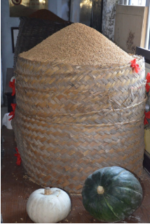

    用穴子储存粮食方便,要多大就围多大,要多高就围多高。因为它的使用方法是按着存储的东西,首先定好直径围一个圆,到达接点后,穴子向上提继续围,为保安全,衔接部分不能小于穴子宽的三分之一,要超出了三分之一就会爆裂的危险(我们叫冒炮),高度没有限制,但是也不能太高。因为太高人们装卸也麻烦。用穴子储存粮食,底部必须用庄 稼的杆节等物垫起来,以免地潮,粮食发霉。还要加盖,以免雨雪侵害。
QQ图片20180804151124.png + ~6 \  ?6 T0 Z; ~1 b0 R$ T# P# {
    因为,穴子简单实用,有时家庭也会用到穴子,家用的穴子,编织的长度相应会短一些,因为家用穴子,一般围圈的面积都不会大。

这个茓子还真没有看到。原来粮食是用茓子储存的。现在还用吗?那么高的茓子,粮食如何拿出来?# }8 T; f8 [/ K6 E9 }; d
6 W1 v2 Q) U% F, U; k我在电影里看到过储存粮食的东西,形状象 茓子,但是下面有一个门,没有粮食时,人可以走进去的。
参与人数 1经验 +40 津贴 +60 收起 理由
文士贝 + 40 + 60
 楼主| 发表于 2018-8-7 06:22:57 | 显示全部楼层
依稀星鬓 发表于 2018-8-7 01:24
- W% x! h$ r+ z) `8 v谢谢分享。0 u: O, a5 B$ w. a( _1 N8 m& g
这个茓子还真没有看到。原来粮食是用茓子储存的。现在还用吗?那么高的茓子,粮食如何拿出来? ...
" ~# ^  g) L7 r- f
哈哈!朋友说的是粮仓吧?4 \1 W5 P. B( K8 G6 ^4 b. {
比如我说的第一种方法就是可以留门的,但是也不是进去拿,这能向外流放粮食。9 D% F% ], ^0 y# G) O$ e5 w( S9 F
我说的穴子,只能是圈围粮食,不是仓库式的粮仓。2 U$ l+ q9 \% K( `0 @
谢谢朋友的关注,与认真的讨论。, ]4 ?! A) C) N6 d: n
