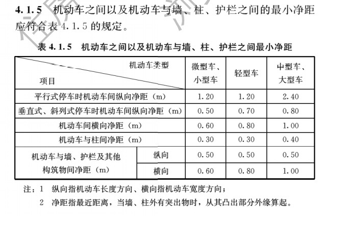

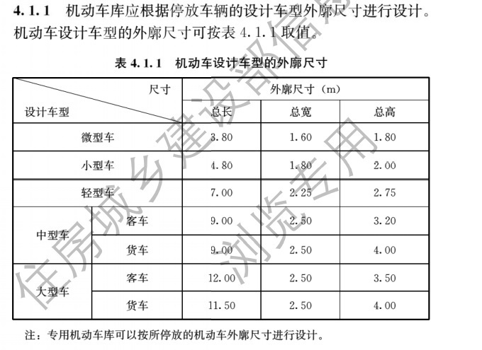

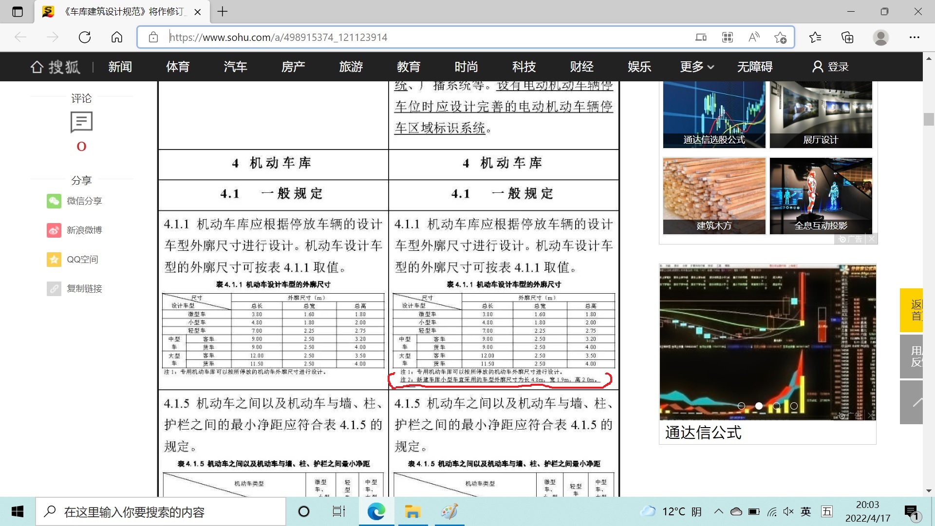

1、        请求人民法院对规范性文件(JGJ100-2015《车库建筑设计规范》中4.1.1【小型车外廓宽取固定值1.8米】和4.1.5【机动车之间横向净距取固定值0.6米】进行合法性审查。【其违反了《中华人民共和国消防法》第9条、《中华人民共和国标准化法》第4、15、22条和《工程建设行业标准管理办法》第6条、第10条的规定,与GB50067-2014中6.0.16相抵触。由此(4.1.1和4.1.5)衍生出来的建筑面积明显和《城市停车规划规范》GB/T51149-2016》5.1.4、《城市公共停车场工程项目建设标准》建标128-2010第25条相冲突。】

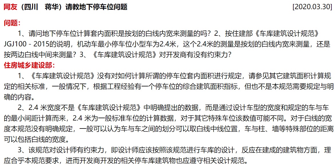

我的车位是*****号,机动车福特福克斯(外廓宽1.84米),于2019年接收车位。但直到2021年4月搬家后使用车位,并通过比对相关规范,才发现该车位和车库并不完全符合行业标准和国家规范   ,主要存在的问题如下表所列并附《车库车位诸多问题的详细说明》。

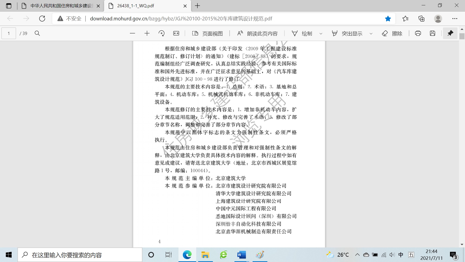

2021年5月我向中华人民共和国住房和城乡建设部反应情况。【关于《车库建筑设计规范》JGJ100-2015车(柱)距不同理解的争议 尊敬的中华人民共和国住房和城乡建设部:现将情况反应如下 ,请依法处理。基本事实:四川省宜宾市临港开发区***社区(北区)地下车位(预测建筑面积24.18=套内12.72+分摊11.46,预售许可证007#,有个车位示意图),但实际现场情况:紧贴柱子划线,两个柱子之间距离(内空)7.2m,一排紧挨着划了3个车位(车位宽2.4m*长5.3m),车位与车位之间间距为0,车位与柱之间间距为0,车位与墙之间间距基本为0,涉及几千个车位(**其它小区也是类似问题)。后来据查规划为小型车车位[下限指标]。双方争议:业主们和宜宾官方相关行政部门双方争议焦点:是否符合《车库建筑设计规范》JGJ100-2015表4.1.1和表4.1.5的规定(柱距0.3m,车间距0.6m)?业主认为:只有离柱0.3m开始划线,离墙0.6m开始划线,车位与车位之间间隔0.6m开始划线,才能确保符合国标的最低要求;省、市行政部门均认为:现行车位符合国标。具体请求:请国家住建部协调并联系北京建筑大学权威裁判并解释:该现行车位是否符合国标?并就相关问题,出台一个具体文件或通知,以有效解决各种对国标理解上的争议和分歧。谢谢!】,住建部答复【(住房和城乡建设部信访办公室):您来信收悉。经研究,答复如下:一、您来信咨询的事宜属标准具体技术内容,请您联系标准前言所列主编单位进行解释。二、我部不负责对具体项目的设计是否符合标准进行判断,相关事宜请您向有关工程设计咨询机构或施工图审查机构进行咨询。今后同一事由来信,不再告知。特此告知。住房和城乡建设部信访办公室2021年06月30日。(住房和城乡建设部信访办公室):您来信(单号:1190769083074)收悉。经研究,答复如下:您关于“车库建筑设计规范”的标准和具体项目是否符合规范要求的问题,建议您向标准前言所列主编单位及当地建设主管部门咨询。今后同一事由来信,不再告知。特此告知。住房和城乡建设部信访办公室2021年07月02日】。
2021年同时向北京建筑大学联系并得到回复。【《北京建筑大学规范制定团队2021年6月29日的回复》1、按照车库建筑设计规范的规定,当2个柱子的净距大于等于7.2米时,可以布置3个并排的小型车停车位,符合规范。2、车库建筑设计规范中只规定机动车和机动车之间的净距,没有涉及车位宽2.4m*长5.3m这一概念与规定,所谓的停车位线是根据不同的机动车停放位置而划定的,与车库建筑设计规范无关。3、申请人将机动车与机动车(柱、墙)之间的间距要求误解为车位与车位(柱、墙)之间的间距,这种理解是错误的。】

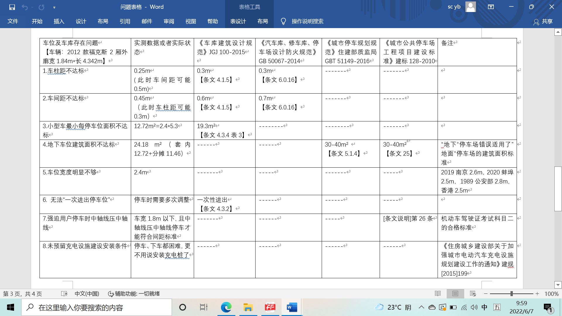

                   主要存在的问题
车位1083号及车库存在问题
【车辆:2012款福克斯2厢外廓宽1.84m*长4.342m】
实测数据或者实际状态(我车位一侧靠柱子)
《车库建筑设计规范》JGJ  100-2015
《汽车库、修车库、停车场设计防火规范》 GB 50067-2014
《城市停车规划规范》住建部质监局GBT  51149-2016
备注
1.车柱距不达标
0.25m
(此时车间距可能0.5m)
0.3m
【条文4.1.5】
0.3m
【条文6.0.16】
2.车间距不达标
0.45m
(此时车柱距可能0.3m)
0.6m
【条文4.1.5】
0.7m
【条文6.0.16】
3.小型车最小每停车位面积不达标
12.72m2=2.4*5.3
19.3m2
【条文4.3.4表3】
4.地下车位建筑面积不达标
24.18 m2(套内12.72+分摊11.46)
30-40m2
【条文5.1.4】
30-40m2
【条文25】
邦泰“地下“停车场错误适用了”地面“停车场的建筑面积标准
5.车位宽度明显不够
2.4m

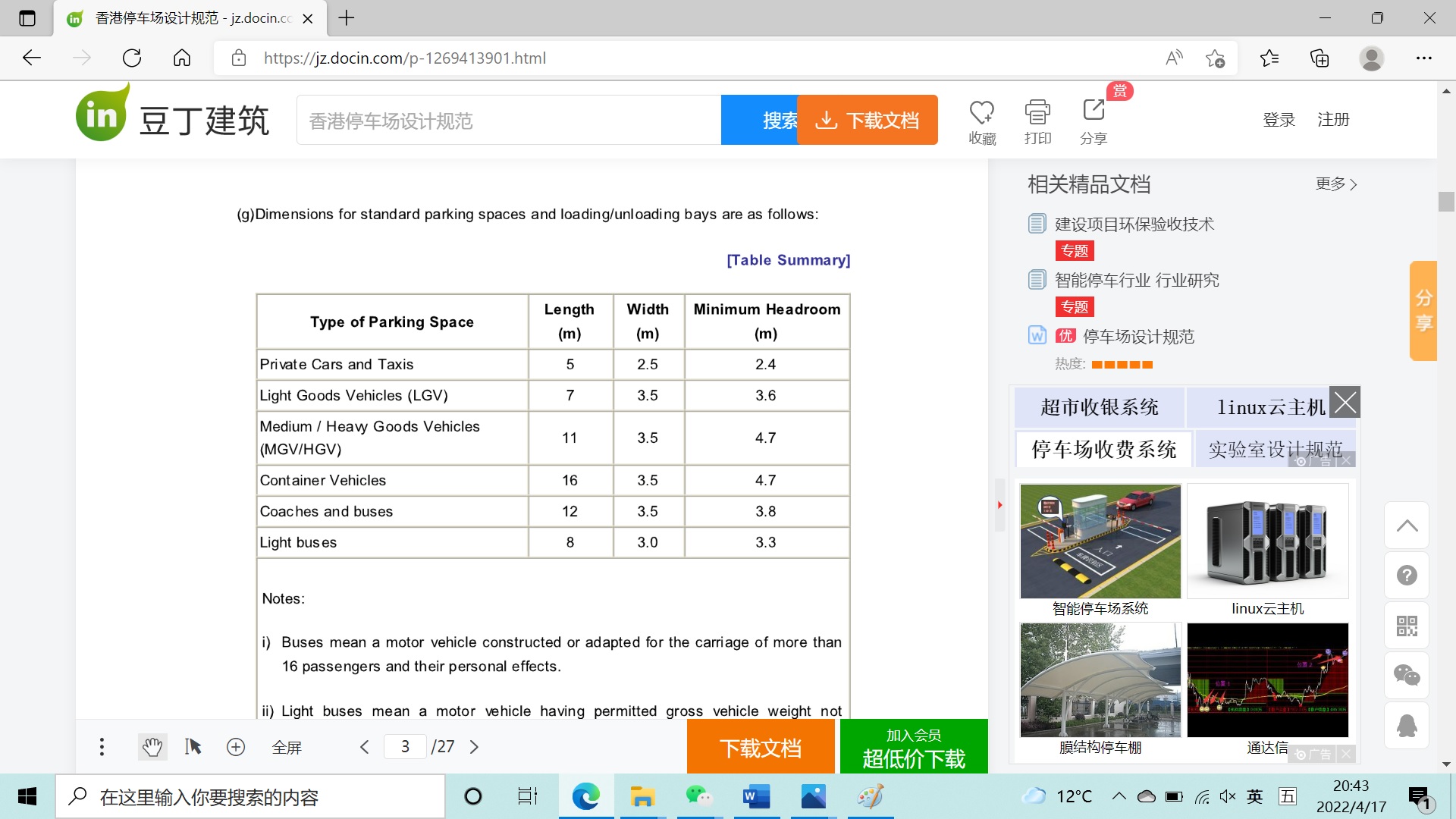

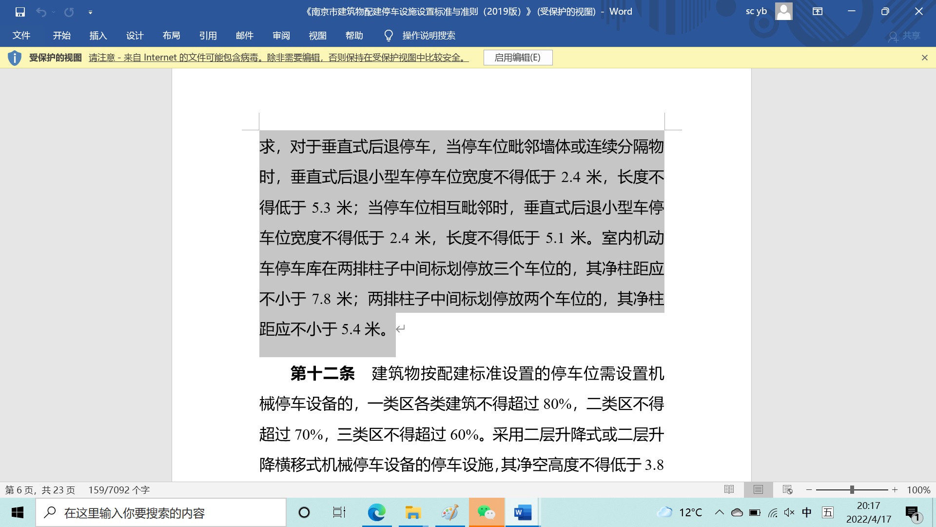

2019南京2.6m,2020蚌埠2.5m,1989公安部2.8m,香港2.5m
6. 无法“一次进出停车位”
停车时需要多次调整
一次性进出
【条文4.3.2】
7.强迫用户停车时中轴线压中轴线
车宽1.8m以下,且中轴线压中轴线停车才能符合间距标准
[条文说明]第26条
机动车驾驶证考试科目二的合格标准
8.不应该有微型车车位
实际存在不少微型车位,导致停车后车辆侵占部分通道
《宜宾市规划管理技术规定(2015版)》附录二第三条
9.车组之间防火间隔不达标
5.45m【设计图纸5.5m】、机械车位采样数据为4.90m
6m

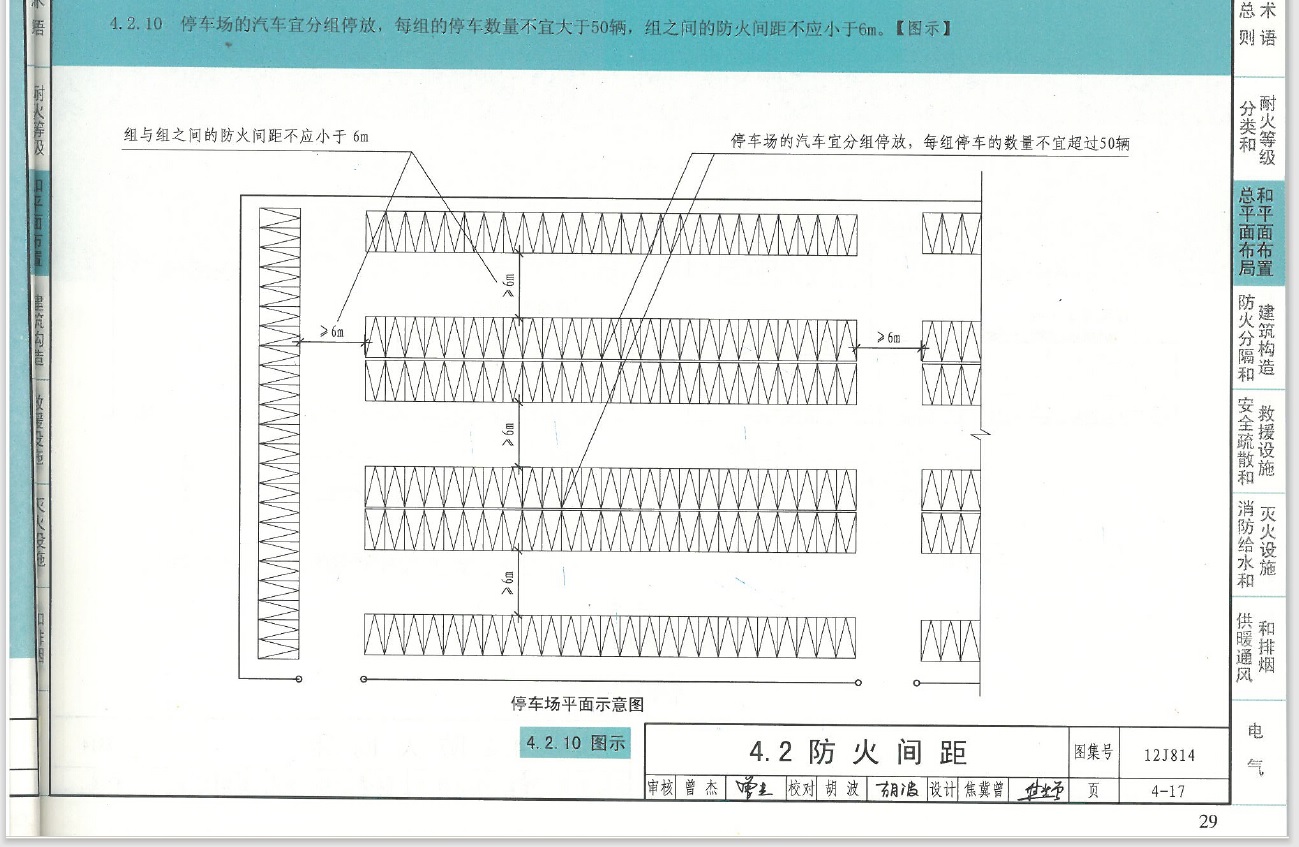

【条文4.2.10】
《防火规范图示》的4.2.10图示
10.通【停】车道不达标
编号1514处为5.40m;编号1521处为5.45m
5.5m
【条文4.3.4】
11.机械车位通车道不达标
编号3895处为5.3m;编号3763处为4.9m
5.8m
【条文5.3.8】
12.双向行驶的小型车道不达标
9栋到机械车库的双向车道为5m,10栋到机械车库的双向通道为5.58m;既是双向车道同时又是4.3.4小型车通【停】车道为5.45m
6m
【条文3.2.5】
13曲线双行坡道最小净宽不达标【石岗路A段口】
目测大概6m
7m
【条文表4.2.10-1】
会车时较困难
14.车库出入口宽度不达标[石岗路A段出入口]
目测其单向行驶时3m左右
4m
【条文4.2.4】
收费岗亭把道路一分为二,经过其岗亭位置时较困难
15.转弯半径不达标
实际驾驶体验转弯困难,会侵入对面车道
3.5m【条文3.2.6】
6.0m【条文4.1.3】
存在交通安全严重隐患
16.行车道照明严重不足(特别是各个弯道处)
目测光线不足、昏暗
50/30lx
【条文7.4.3】
存在交通安全严重隐患
17.未预留充电设施建设安装条件
停车、下车都困难,更不用说安装充电桩了
《住房城乡建设部关于加强城市电动汽车充电设施规划建设工作的通知》建规[2015]199

A、车位(实质上是机动车)的横向净距和纵向净距均不合国标(车柱【墙】距、车与车之间净距)。

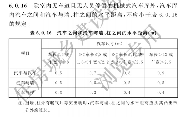

1、因车位划线的问题(在车位宽2.4m的情况下,不应该紧贴柱【墙】划线,不应该相邻两车位共用同一条长边白线),导致车辆横向间距和车柱距严重不足,不符合《车库建筑设计规范》(以下简称《国标1》)JGJ100-2015表4.1.1和表4.1.5;因为无法苛求每辆车、每次都【一次性倒车】停在中轴线上。不符合4.3.2的“一次进出停车位要求”;

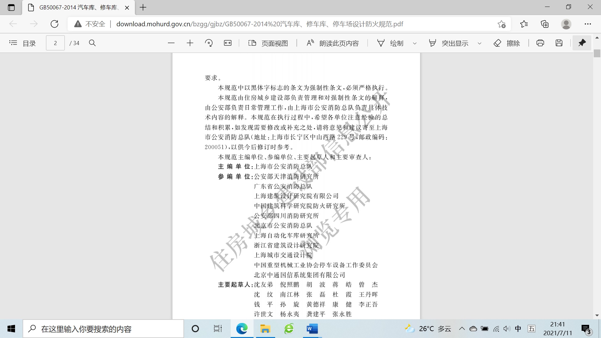

2、不符合GB50067-2014《汽车库、修车库、停车场设计防火规范》(以下简称《国标3》)6.0.16汽车之间【汽车与墙之间】(不应小于0.5m)、汽车与柱之间(不应小于0.3m)水平距离的规定【汽车尺寸:车长≤6m或车宽≤1.8m】,实际生活中90%的停车状态,这3个车之间的间距不足0.5m,99.99%的停车状态柱距不足0.3m。(这个得到“应急管理部天津消防研究所”专家的非官方、非正式的电话证实);但是“应急管理部四川消防研究所”专家有相反的看法,认为符合规范。据我了解,该规范主要是“天津所”搞的。
3、之前一直被“车位宽度2.4m”牵着鼻子走,我们现在回到《国标1》的车净距、柱距上来,只有离柱0.3m开始划线,车位与车位之间间隔0.6m开始划线,才能确保正常使用车位时任何时候都符合《国标1》和《国标3》的最低要求(我非要压着线停,也符合);“2.4m=0.3m+1.8m+0.3m”中的左右两个0.3m,实质上是停车时的正常冗余度,而不是所谓的净距(只是数字正好和柱距0.3m和车间距0.6/2m一样)。
4、一排3个都是小型车,只有这3个车的中轴线和车位的中轴线完全重合时,才能勉强符合《国标1》的最低标准:车间距0.6m(柱距0.3m),而《国标2》(30-40平米)的目的就是确保有足够的冗余度。故实际生活中,该车位无法正常使用(广大业主停车、下车困难,极容易发生擦挂,绝大多数车位出现三车同停后,打不开车门,无法上下车),99.999999999%的停车状态,这3个车之间的间距不足0.6m(柱距不足0.3m)。
5、业主和宜宾市(以及四川省)官方行政部门双方就《车库建筑设计规范》JGJ100-2015的车(柱)距和如何划线有着不同理解和看法【也即是否符合表4.1.1和表4.1.5的规定(柱距0.3m,车间距0.6m)?】,业主认为:只有离柱0.3m开始划线,车位与车位之间间隔0.6m开始划线,才能确保符合国标的最低要求;行政部门认为:紧贴柱【墙】划线(和相邻两车位边线重合划线)的现行车位符合国标,下面从小学数学和排列组合的角度加以说明,车位1、2和3(按照省市两级官方认可的现状),车位和车的中轴线完全重合的情况下,只有这一种停车状态才符合国标规定;现在①车位1上的车偏离该中轴线,有上亿种不符合国标的停车状态,②车位2上的车偏离该中轴线,有上亿种不符合国标的停车状态,③车位3上的车偏离该中轴线,有上亿种不符合国标的停车状态,再加上这三个车位的排列组合,最后的科学结论是,上万亿种不符合国标的停车状态PK一种符合国标的停车状态。
6、离柱0.3m开始划线(车位间隔0.6m开始划线),对车主停车也是一个很好的参考提示和约束,确保最终的停车状态符合《国标1》和《国标3》,尽最大可能保障人(车)生命财产安全。也方便消防执法检查人员、车库管理人员和驾驶员一目了然掌握间距。

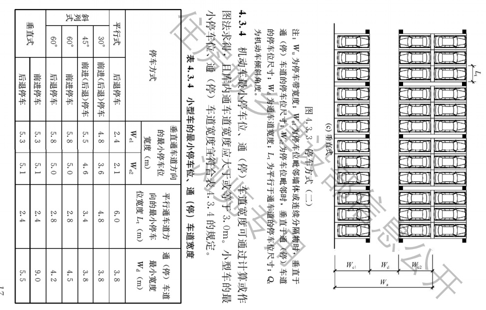

7、“背靠背”车位和“靠墙”车位纵向净距不够(小型车外廓长4.80m),以及从机动车之间纵向净距的逻辑来看机动车之间横向净距的逻辑。A、按国标我的理解:因《国标1》中表4.3.4的We2为5.1m,“背靠背”两个车位总长10.7=5.1+0.5(表4.1.5纵向净距)+5.1,但实际总长10.6=5.3+5.3;因We1为5.3m,在紧贴墙划线的“靠墙”车位上,无法苛求车辆“一次性”就停在理论值“4.8+0.5”这个理论位置,再加上各个车辆的两后轮中心的连线与车尾的距离不同(汽车后悬),不管是否有“车轮定位器”,最终的停车状态不是“车尾距墙不足0.5m”,就是“车头侵入通道”。B、从We1为5.3、We2为5.1的数字不同可以看出,5.3并不是简单的4.8+0.5(按照《蜀国国标》,We2还可以优化为5.05=4.8+0.25),We1和We2其中的0.5和0.3应该是考虑的停车时的冗余度(而不是所谓的净距),换句话讲,只要停在“We1为5.3、We2为5.1”线内就可以了,至于和墙(或者其它车)的纵距不是停车时考虑的问题。C、因“车轮定位器”国标未提及(没有它也是可以的),另外停车时,小型车外廓垂直投影在车位白框内即可,车尾可压底边线停放,故“靠墙”车位必须距墙0.5m划底边线,“背靠背”车位之间底边线必须间隔0.5m,这样才能确保纵向净距0.5m。
8、我个人认为严格按《国标1》,停车位应该是一个个独立间隔的矩形框(宽度2.4m,长度【We1为5.3m、We2为5.1m】),框距柱0.3m,框距墙横向0.6m/纵向0.5m,框与框间距横向0.6m/纵向0.5m【这样就合理的把《国标2》的建筑面积“30-40平方米”和《国标1》中条款详解的“最小每停车位面积19.3m2/23.5m2”统一和一致起来了】。这个标准相当高,现实中的大部分车位都未达标(本案中如果开发商划的车位宽度是2.5m,双方矛盾也不会这么突出【另外几年前微型车偏多】)。当然唯一可以妥协一下的是白框宽度2m=0.1(冗余)+1.8+0.1(冗余)。参考20210507国务院办公厅《关于推动城市停车设施发展的意见》(十八)完善标准规范体系。加强标准化建设,建立健全停车设施建设和运营管理标准规范,构建多层次标准规范体系(个人理解是以后有低于国标的不同宽度,现行国标的大白框框是宽度3m,以后多层次地方标准的2.4m~3m)。
9、从机动车驾驶证考试科目二的合格标准来看(车库长5.25m,宽度为2.31m,车辆普桑宽度1.71m):A、未要求中轴线压中轴线;B、有0.6m冗余度。和我对《国标1》的理解基本一致。

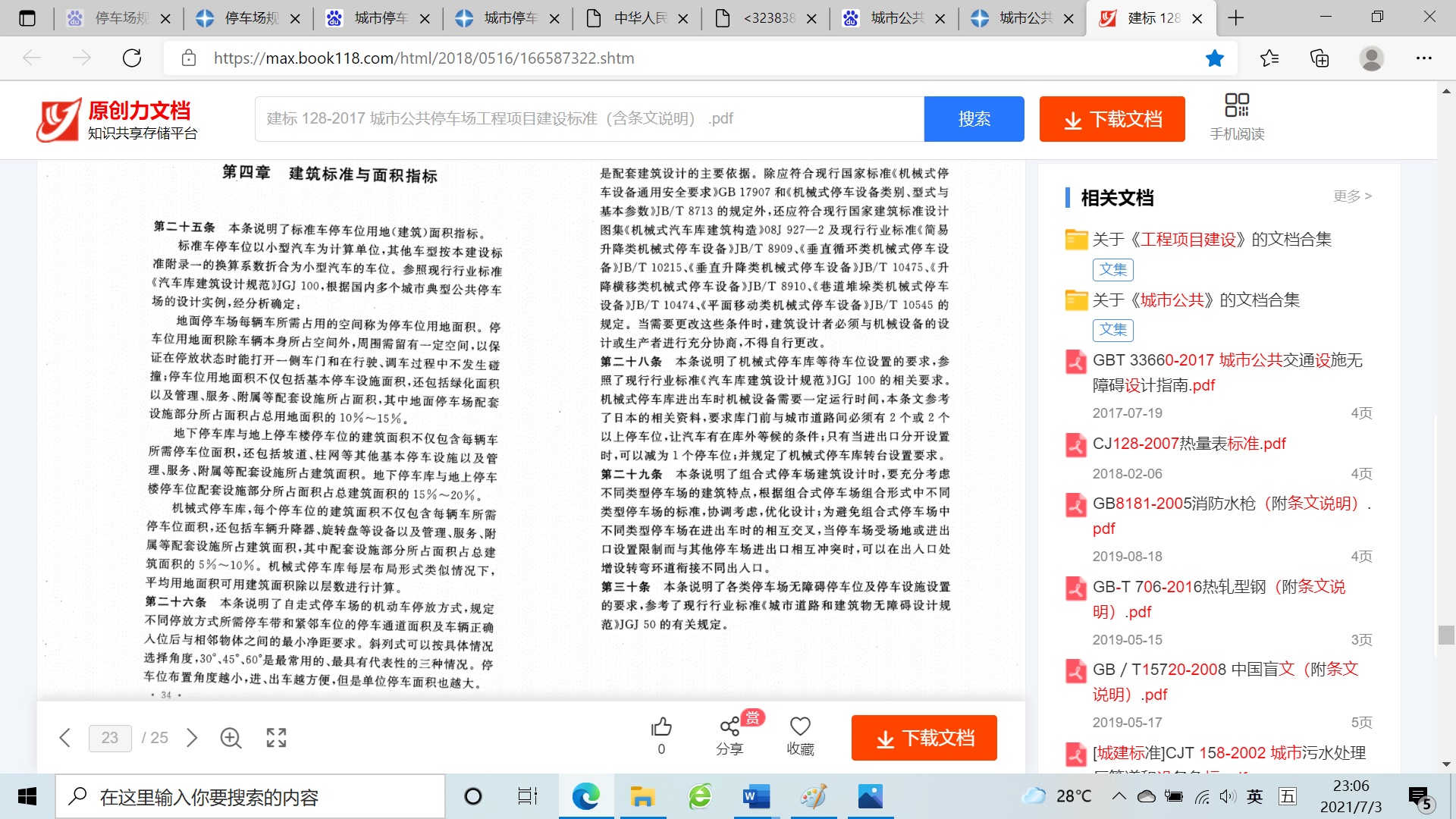

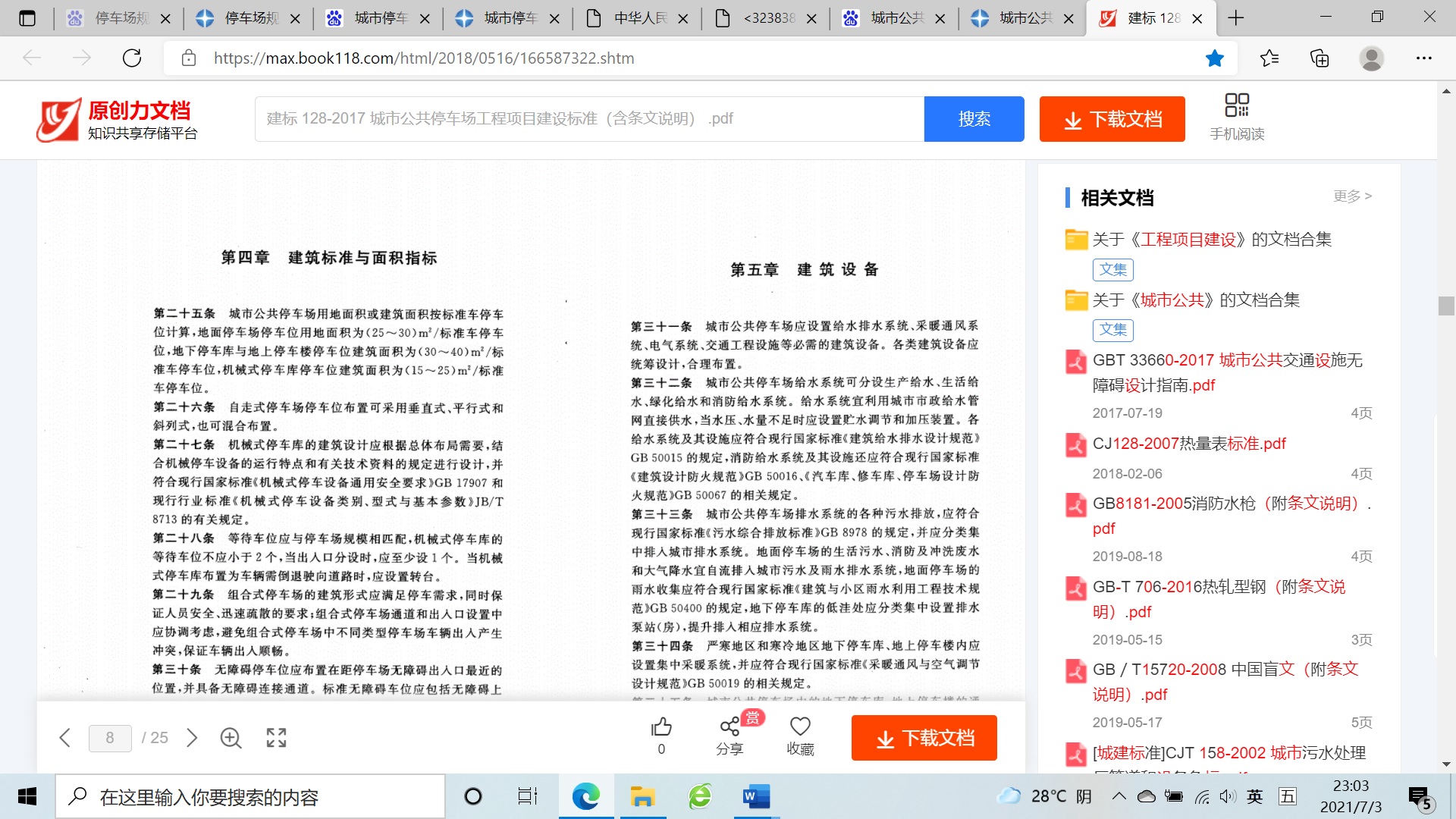

10、    《城市公共停车场工程项目建设标准》建标128-2010[条文说明]第26条 本条说明了自走式停车场的机动车停放方式,规定不同停放方式所需停车带和紧邻车位的停车通道面积及车辆正确入位后与相邻物体之间的最小净距要求。这里“车辆正确入位后与相邻物体之间的最小净距要求”表明了“净距要求”是指正常停车状态下的净距,而不是所谓“中轴线压中轴线时的理论净距”。

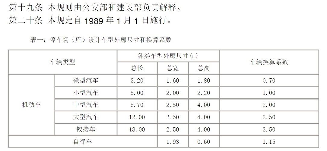

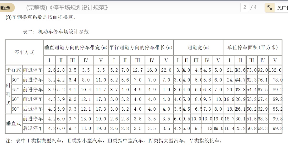

11、    《停车场规划设计规则》是公安部建设部发布的,于1989年01月01日施行,表一定义的微型车/小型车外廓尺寸:长为3.2/5.0m,宽为1.6/2.0m;表二定义的微型车/小型车停车位尺寸:长为4.2/6.0m,宽为2.6/2.8m,对比本案小型车车位的2.4m宽,距1989年的微型车车位的2.6m宽都有较大差距,再结合其它国标的停车位面积的规定,本案车位也是不符合现行国标的(不同年代的国标就同一个问题的规定【以及相关国标就同一个问题的规定】都是互相有联系和有历史传承的)。虽然北京建筑大学有技术性问题权威解释权,但它也不能随心所欲的任意解释。

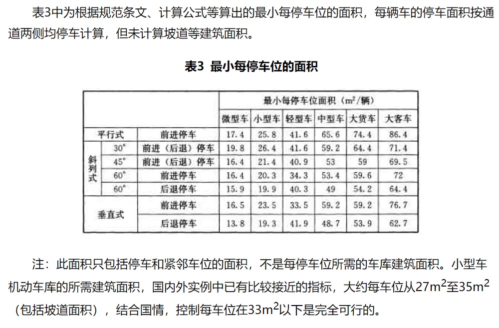

14、    不符合小型车最小每停车位面积的要求。《车库建筑设计规范》JGJ100-2015中 4.3.4的百度文库条文说明中的表3详解:小型车最小每停车位面积(后退停车/前进停车)为19.3m2/23.5m2,对比邦泰地产实际的12.72m2=2.4*5.3(连微型车的13.8m2都未达到),可以看出面积严重不达标。【根据规范条文、计算公式等算出的最小每停车位面积,每辆车的停车面积按通道两侧均停车计算,但未计算坡道等建筑面积。注:此面积只包括停车和紧邻车位的面积,不是每停车位所需的车库建筑面积。小型车机动车库的所需建筑面积,国内外实例中已有比较接近的指标,大约每车位从27m2至35m2(包括坡道面积),结合国情,控制每车位在33m2以下是完全可行的。】https://wenku.baidu.com/view/5e8f5eb6bdeb19e8b8f67c1cfad6195f312be8db.html
15、    不符合《城市公共停车场工程项目建设标准》建标128-2010第25条的规定:“&#8194;城市公共停车场用地面积或建筑面积按标准车停车位计算,地面停车场停车位用地面积为(25~30)m2/标准车停车位,地下停车库与地上停车楼停车位建筑面积为(30~40)m2/标准车停车位,机械式停车库停车位建筑面积为(15~25)m2/标准车停车位”。

17、    不符合《国标3》4.2.10,通过《防火规范图示》的4.2.10图示,能明显、直观看出该车库不满足“组之间的防火间距不应小于6m”。地面车位(设计图纸都只有5.5m或者5.508m,现场实际宽度【采样数据为5.40m和5.45m】更短)和机械车位【采样数据为4.90m】,都明显小于6m。

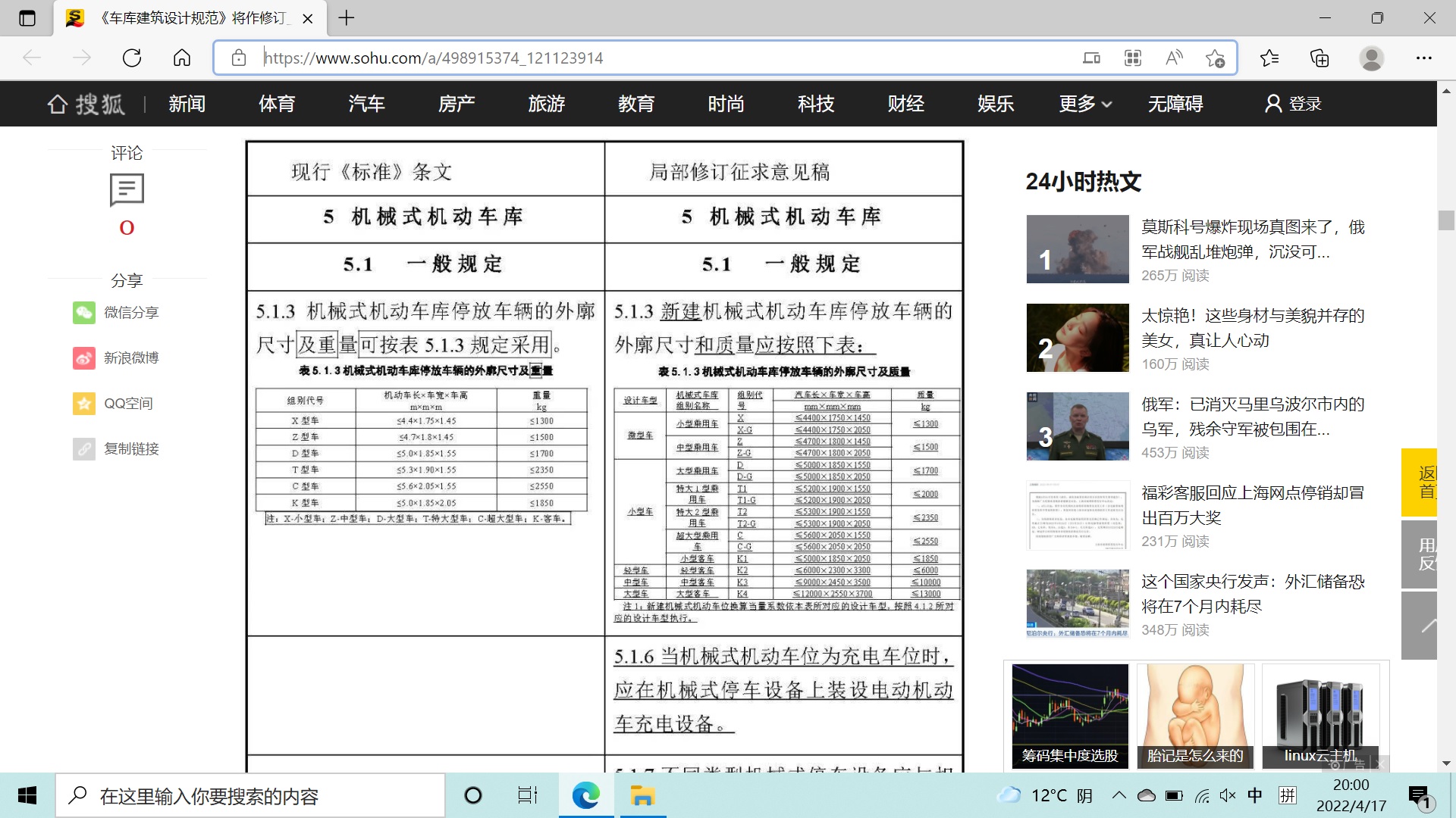

18、    关于机械车库:《国标1》5.3.8复式机动车库通车道的最小尺寸应根据车型倒车入库的需求计算,最小不得小于5.8m。(个人实测情况:编号3895处为5.3m;编号3763处为4.9m,均是白线中到白线中【或墙】距离,故明显不达标),不过还需要采集另外18个点的实测数据。

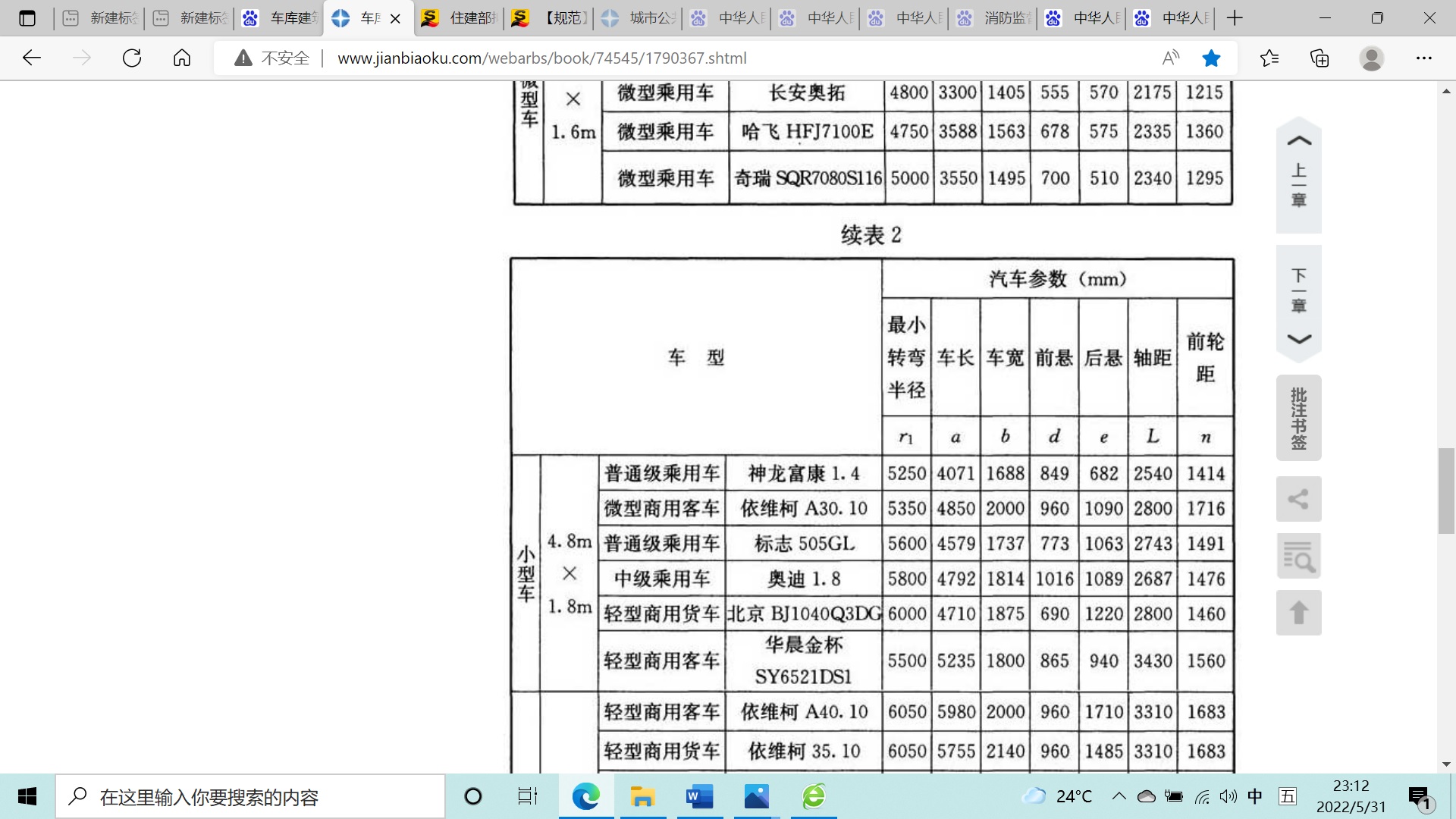

23、    关于《国标1》3.2.6 “小型车道路的转弯半径不应小于3.5m”(实测为?m),因实际驾驶体验转弯困难,会侵入对面车道,是个重大安全隐患。另外4.1.3中“小型车的最小转弯半径为6.00m” 。“消防车道最小转弯半径”还需确认核实。

25、    因我在使用车位过程中发现,隐患一、实际生活中,绝大部分车辆的停车状态,车间距不足0.5m,车柱距不足0.3m,不合国标(这个得到“应急管理部天津消防研究所”的非官方、非正式的电话证实)。隐患二、该车库几乎所有停车组之间的防火间距都小于6m。存在严重消防隐患。相关法律依据《中华人民共和国消防法》第55条 消防救援机构在消防监督检查中发现城乡消防安全布局、公共消防设施不符合消防安全要求,或者发现本地区存在影响公共安全的重大火灾隐患的,应当由应急管理部门书面报告本级人民政府。接到报告的人民政府应当及时核实情况,组织或者责成有关部门、单位采取措施,予以整改。

《车库建筑设计规范》JGJ100—2015中4.1.1和4.1.5违反了《中华人民共和国消防法》第9条、《中华人民共和国标准化法》第4条、第15条、第22条的规定,并拒不明确规范划线[车位应为宽度为2.0米的独立矩形框,框和框之间的横向间距0.7米]。该规范故意忽视现实情况中80%小型车宽度都大于1.8米(见该规范条文说明4.1.3续表2,故防火间距应不小于0.7米),仅2.4米宽车位存在严重安全隐患。故意规避GB50067-2014《汽车库、修车库、停车场设计防火规范》6.0.16(通过刻意把所有小型车的外廓宽钉死在1.8米、车间距钉死在0.6米)。在车辆间距这个关键点上,JGJ100—2015中4.1.1和4.1.5与GB50067-2014中6.0.16相抵触,因为小型车的宽度范围是1.7至2.0米,相应车辆间距(防火间距)会有0.5米和0.7米两种选择。他们这个0.6米是不科学合理的,应取值0.7米。详见《工程建设行业标准管理办法》第6条、第10条。(由此衍生出来的建筑面积明显和《城市停车规划规范》GB/T51149-2016》5.1.4、《城市公共停车场工程项目建设标准》建标128-2010第25条相冲突)。它的社会危害性还表现在:长期阻碍电动汽车产业发展并影响国家碳达峰、碳中和战略。
1989年公安部建设部发布的《停车场规划设计规则》,定义的小型车外廓尺寸:宽为2.0米。2020年3月20日,《蚌埠市小型机动车停车位规划设计管理规定》,将小型机动车车位标准尺寸,在现行《车库建筑设计规范》(JGJ100-2015)基础上,长宽均增加0.1m。
    《住建部官网问答20200330》中存在的问题:一、“1、《车库建筑设计规范》没有对如何计算所谓的停车位套内面积进行规定,请参见其它建筑面积计算规定的相关标准,一般情况下,根据工程经验有一个停车位的综合建筑面积指标,但也不是本规范需要规定与明确的内容。”,该答复与4.3.4条文详解有矛盾和冲突(最小每停车位面积为19.3m2);二、“2、2.4 米宽度不是《车库建筑设计规范》中明确提出的数据,而是通过设计车型的宽度和规定的车与车的最小间距计算而来,2.4 米为一般标准车位的计算数据,对于其它特殊车位该数值可能不同。对于白线的宽度本规范没有明确规定,一般可以认为车与车之间的划分可以取白线中线位置,车与柱、墙等特殊部位的距离可以包括白线的宽度。”,该答复关于2.4米的内容明显不符合客观事实。证据A、2.4 米宽度是《车库建筑设计规范》4.3.4中明确提出的数据(表4.3.4中的最小停车位宽度);证据B、歪曲理解成了“0.3+1.8+0.3=2.4”,混淆了不同的数据和概念(0.3应该是冗余而不是间距)。三、程序上存在问题,该答复未明确该答复内容中1和2是否由北京建筑大学提供?还是该工作人员的个人理解?“本规范由住建部负责管理和对强制性条文的解释,由北京建筑大学负责具体技术内容的解释”,因问题(答复内容)中的1和2,专业技术性非常强。

(二)、    针对回复2:回复2与事实不符,宽2.4 m*长5.3m都是《车库建筑设计规范》4.3.4中明确提出的数据(宽2.4 m是表4.3.4中的最小停车位宽度,长5.3m是表4.3.4中的We1);
