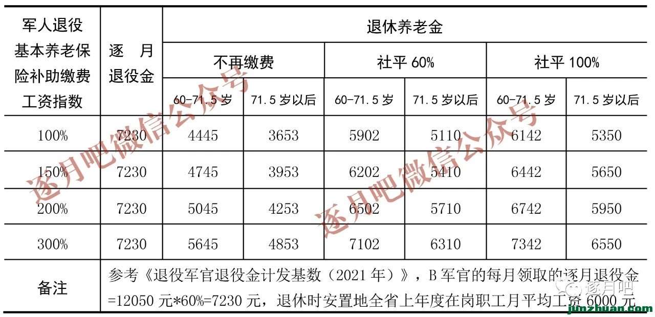

发表于 2022-12-22 21:19:44 军转网 | 显示全部楼层
20年中校为例,看图
