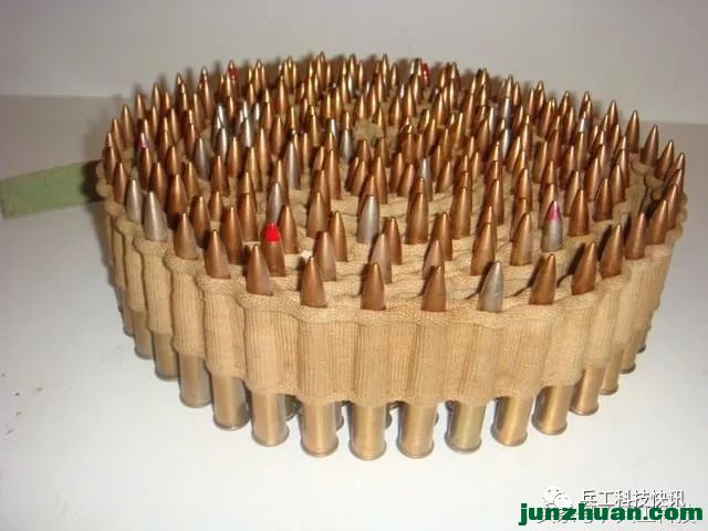

    弹链的发明人是马克沁,他在发明全自动速射武器(马克沁机枪)的时候为解决其持续供弹的问题设计了弹链,由帆布和金属片制成,呈长条状,上有多个布制小圆筒,每个圆筒装一发子弹,形似弹药带,所以也叫弹带。帆布弹带可以折叠卷曲,使用和收拢都很方便,所以早期的重机枪,基本都使用帆布弹带。不过帆布也有缺点,那就是容易受潮霉变,另外机枪拨弹的力量比较大,帆布弹带在使用中被拉扯容易变形,以至于影响供弹可靠性。
早期的帆布弹带

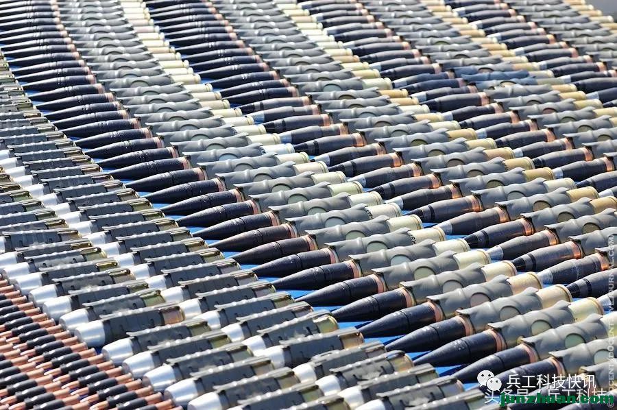

    金属弹链按照固定弹药的方式,分为开式与闭式两类。开式弹链每节呈C型,弹药是卡在上面,上膛的时候往下向前一推就进入枪膛;闭式弹链每节呈O型,弹药是套在里面,供弹时需要先把枪弹从弹链后面抽出,再向下向前推入枪/炮膛,这也就是所谓双程进弹,比较繁琐,供弹机构也比较复杂,所以用的较少,现在各国使用的弹链基本都是开式弹链,武直-10上使用的23毫米机炮,用的就是开式弹链。

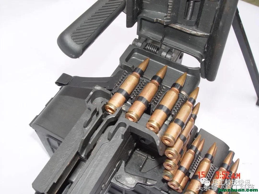

    如果根据弹链的连接方式不同,则可分为不散弹链,可散弹链和组合式弹链三种。不散弹链是用铰链或者螺旋钢丝将每一节链接固定地连在一起组成的一长条不可拆解的弹链,弹链长度往往取50发、100发、200发、250发等整数。不可散弹链装弹撤收方便,有利于保管和携带,也方便回收空弹链重复使用,比较节省和环保。苏系机枪比较流行不散弹链,如RPD、PK、KPV、DshK、NSV等机枪均使用不可散式弹链。
使用可散弹链的7.62北约弹
80式通用机器使用的不可散弹链,而且是闭式弹链,能看出子弹是套在里面

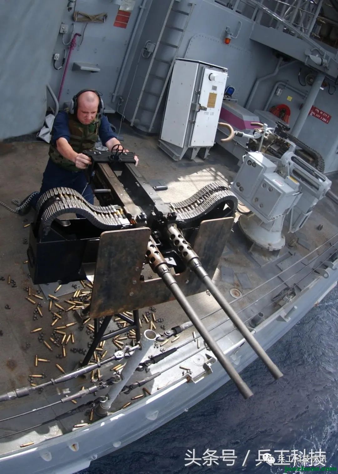

    可散弹链的特点是,每一个链节不但用来抱住枪弹,同时枪弹又起到两个链节之间连接销的作用,将枪弹抽出后,两个链节会自动脱开,和弹壳一起抛洒出去,为一次性使用。可散弹链由财大气粗的美国发明,最早是用在航空枪炮上,因为机炮弹仓空间有限,使用可散弹链可以节省空间,而且散开的链节可以和弹壳一起抛出机身,也减轻了飞机的重量。之后,美国在M60机枪上率先使用可散弹链,发现供弹稳定性提高了不少,还能减轻射手负重,于是流行开来。
使用可散弹链的重机枪,打完后地上除了弹壳还有散开的弹链节

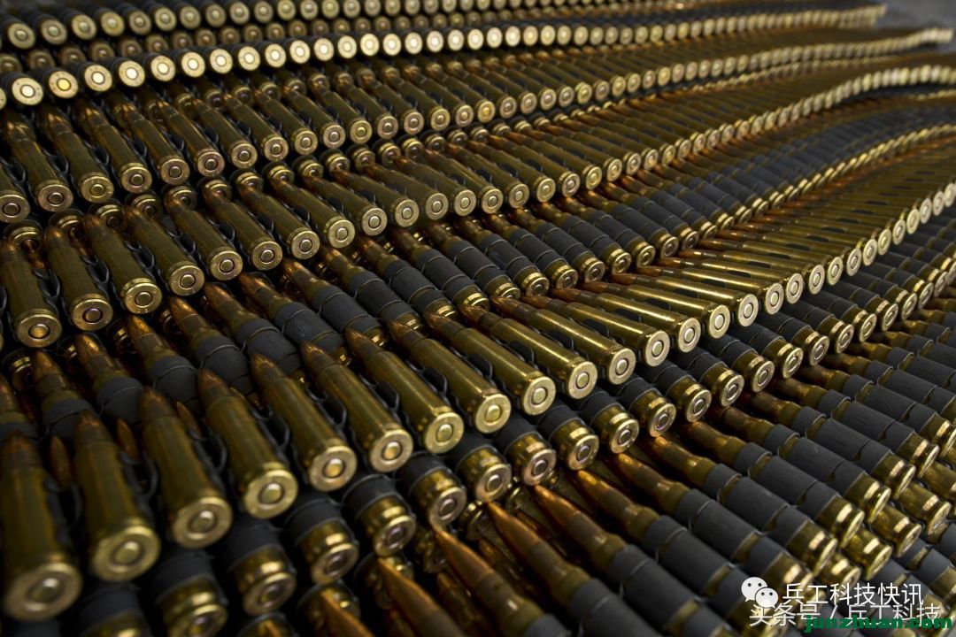

    组合式弹链也叫半可散弹链,其实就是将几段短的不可散弹链互相连接起来组成的一条长弹链,每一段弹链长度为10发、25发不等,然后组合成50发、100发的长弹链,打完后的空弹链既不是完整的一条,也不是散成一堆,而是一段一段的。组合式弹链既有不可散弹链便于携带撤收的优点,又不至于拖得很长一串,还可以像可散弹链那样任意组合加长,使用也很广泛。
这款机枪使用的就是组合式弹链,能看到打完的空弹链是一段一段的
