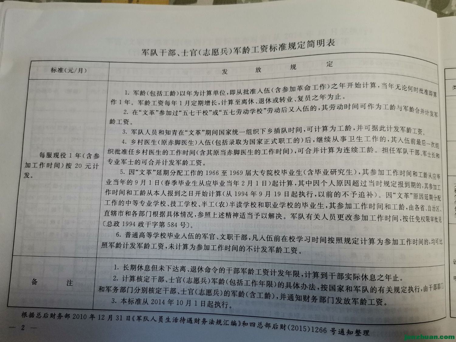

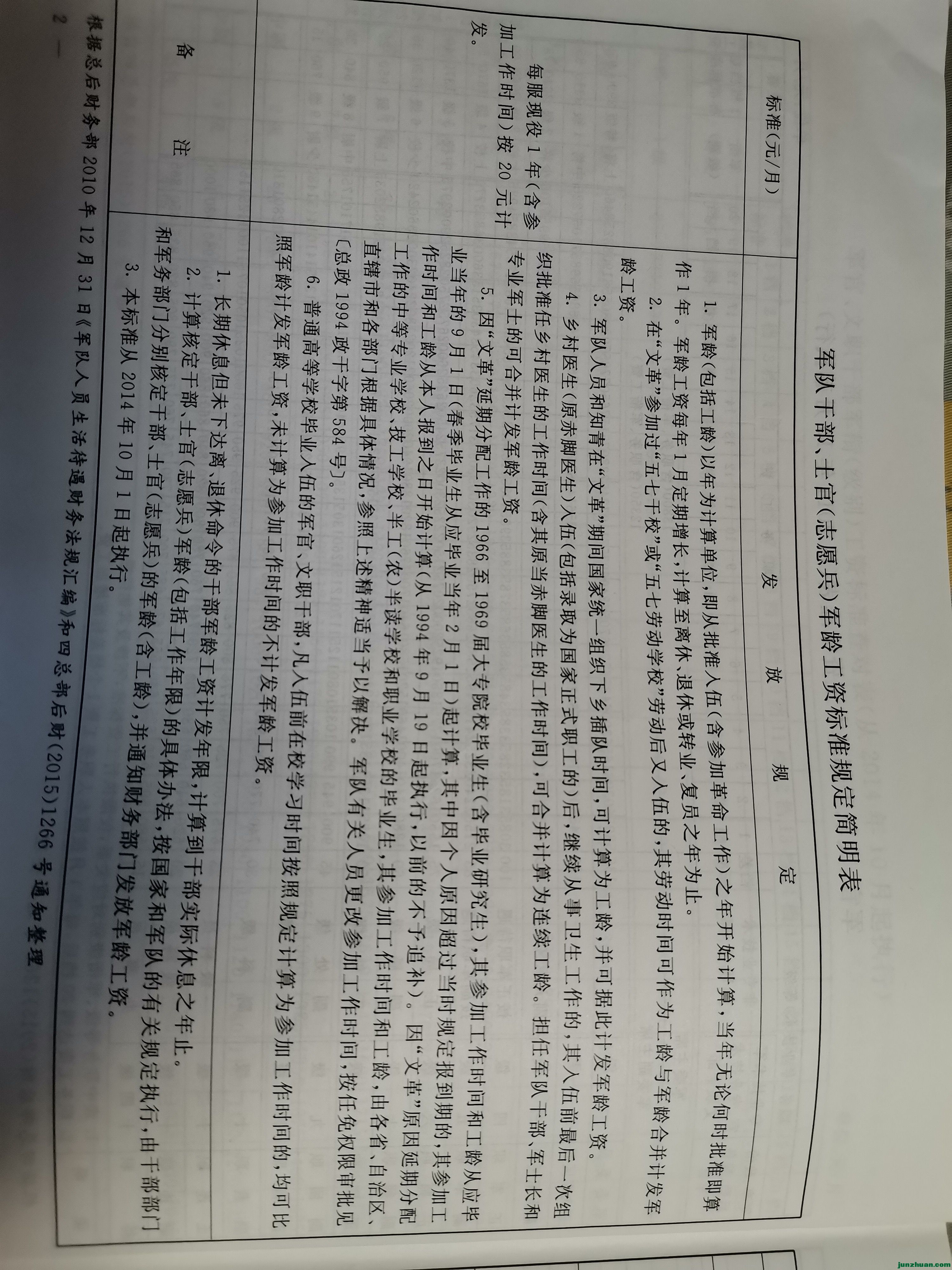

虎子791211 发表于 2023-5-11 18:19- c5 x. D- x8 ^- l8 j* t
如图。。。。。。。。。
6 F8 G9 m+ F3 K1 w5 g# i. x按总后财务部2010年《军队人员生活待遇财务法规汇编〉及四总部后财(2015)1266号通知,符合上述六条规定的可合并计发军龄工资。不是所有有地方工作经历的均计发军龄工资。
发表于 2023-5-11 18:48:48 | 显示全部楼层
虎子791211 发表于 2023-5-11 18:27, T* L- a8 u2 x5 v/ {
按总后财务部2010年《军队人员生活待遇财务法规汇编〉及四总部后财(2015)1266号通知,符合上述六条规定 ...
; ]% H. a1 Y! E  q1 o
( l9 v; Q* ]) d2 M% E
另外,文件明文规定,转业军人参加革命工作的时间从参军之日算起。  发表于 2023-5-11 23:10
按1266号文规定你电信局工作时间是肯定不能合并计算军龄工资的。  发表于 2023-5-11 22:17
不是2016,而是2006就这样了,所以和后财(2015)1266文无关  发表于 2023-5-11 22:14
2016年改成现在这就对了。因为总后下发了后财(2015)1266号文件。规范了军龄工资发放规定。明确了5种情况下工龄才合并计算军龄工资。所以你单位2016年后才给你改的标准。而且现在地方退役事务部也是执行这个文件  发表于 2023-5-11 22:12
军龄工资这个工资项是1993年出现的,自那开始我在军队拿工资时,军龄工资就是(军龄+工龄)*1,直到退役,退役后退役金也是这样计发军龄工资的,直到2006年军队调资,年军龄改为10年后,才变为现在的情况。  发表于 2023-5-11 22:04
那就按您的理解去申诉,祝您申诉成功。  发表于 2023-5-11 22:03
To: 虎子791211, 你的理解是错误的,我是2002年退役的,我退役前的军龄工资就是(军龄+工龄)*1,其中工龄4年,军龄14年,退役时自主择业退役金核定表也确定军龄工资是18元,在2006年标准变为10元后才改变。  发表于 2023-5-11 21:51
您在电信局工作年限不能按军龄工资标准计发。地方退役军人事务局计算方式没有问题。  发表于 2023-5-11 21:48
您在电信局参加工作算工龄,但是不能计算军龄工资。只有符合第二至第六条的才计算军龄工资。  发表于 2023-5-11 21:42
您的理解不对,参加革命工作与你在电信局工作不是一个概念。  发表于 2023-5-11 21:34
