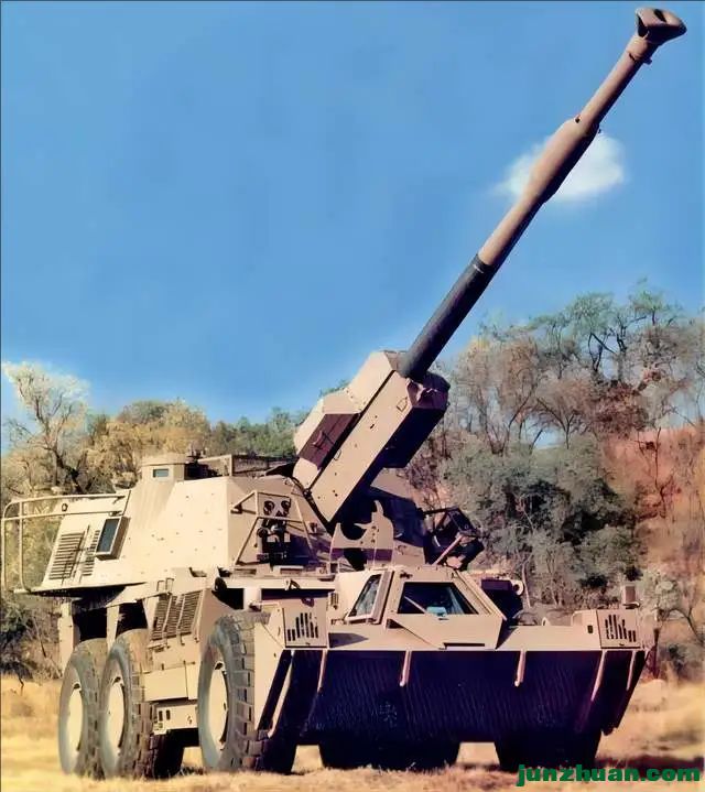

南非迪奈尔公司G6式自行榴弹炮和G6-52L外形上基本相同
总体布局沿袭了G6的成熟结构
    G6-52L以G6为基础,外形上没有多大区别。全车由前至后仍分成驾驶舱、动力舱和战斗舱三部分,乘员为车长、炮长、瞄准手、驾驶员四人。G6-52L的动力装置为风冷柴油机,最大功率为386千瓦。G6-52I的底盘基本沿用了G-6自行榴弹炮底盘的主要部件,但做了部分改进,比如加大了轮胎直径,增加了负重轮行程,加上采用了独立悬挂系统,带有液压减震器和限制器,很大程度上改善了乘员的乘坐舒适性。
    此外,车上还装有1套34千瓦的辅助动力装置,安装在炮塔后部。除了充电之外,该装置主要用来为空调系统提供动力。G6-52I的整车采用焊接钢装甲结构,车底采用双层底装甲,可“承受3枚地雷的爆炸力”。炮塔顶部安装了1挺12.7毫米高射机枪,炮塔两侧各有4具81毫米烟幕弹发射器,可以发射烟幕弹以掩护自身。

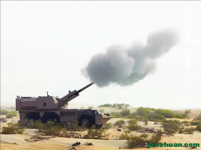

南非G6-52L式155毫米自行榴弹炮进行新型炮弹发射试验

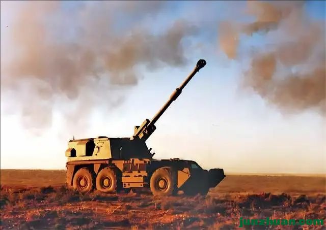

发射瞬间的G6-52L 155毫米自行榴弹炮
    G6-52L与G6M1A3式自行榴弹炮的自动化火控系统基本相同,配有改进型AS-2000火控系统,采用单按钮全自动瞄准系统,其核心是AS-80型连级火控计算机,用来计算火炮的射击诸元,并把数据传输到显示器上。火控系统中还包括三合一直接瞄准镜、光学-机械间接瞄准镜、操纵装置等,具有全天候作战能力。G6-52L还有包括激光测距仪、昼间瞄准镜、被动式夜间瞄准镜、炮口基准装置和弹道计算机在内的先进火控系统。炮塔内还有机电式测试与控制系统(用来补偿射击距离、弹丸重和装药种类而引起的高低误差)、全装药当量自动计算器和身管过热报警系统。

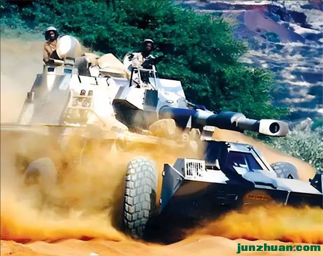

G6-52L轮式自行榴弹炮机动性能较强,适应于公路、沙漠地带行军
    此外,G6-52L火炮系统还采用了独立悬挂装置,这使得炮车具有更好的行驶平顺性,很大程度上改善了乘员的乘坐舒适性。G6-52L行军机动时,火炮身管向前,用行军固定架将火炮身管固定在车体上。射击前,要将行军固定架解脱,还需要放下4个稳定支架以保证射击稳定性,从而增加了G6-52L的反应时间。G6-52L的战斗展开/撤出时间为30秒,火炮进入和撤出战斗状态的转换时间较短,其自身的战场生存能力显著提高,符合“打了就跑”的战术。
