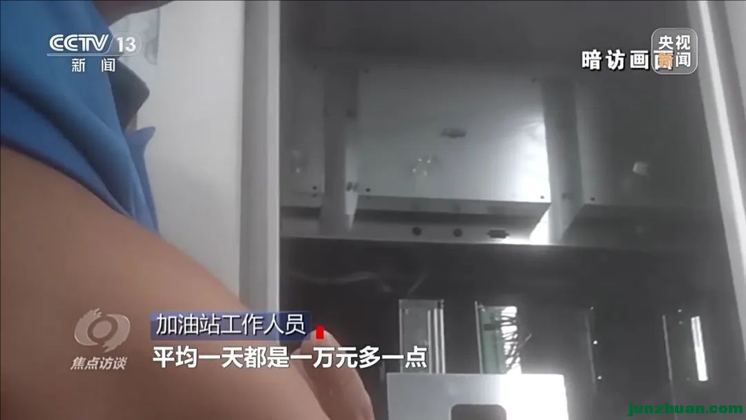

    市场监管部门接到消费者举报加油站涉嫌作弊偷油后,对某加油站进行突击检查。控制加油站室内中控电脑和电源的同时,执法人员对室外加油机进行开封检查。打开后,发现了可疑之处。

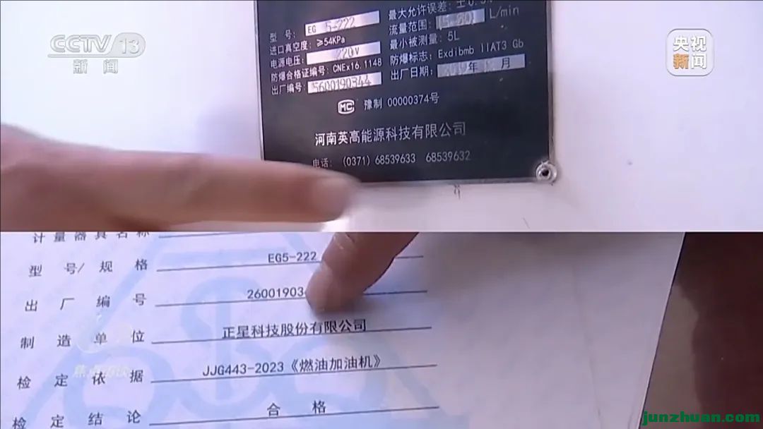

    正在使用的加油机上标注的厂家,跟加油站站长现场提供的检定合格证书上的厂家竟然不是同一家。现场专家取出便携式加油机作弊测试仪连上一台加油机,发现加油机的主板有被改造的痕迹。
    按照规定,加油机作为用于贸易结算的计量器具,在出厂之后,未经相关部门同意和允许不得私自更改,这个加油机主板却被私自更改了。

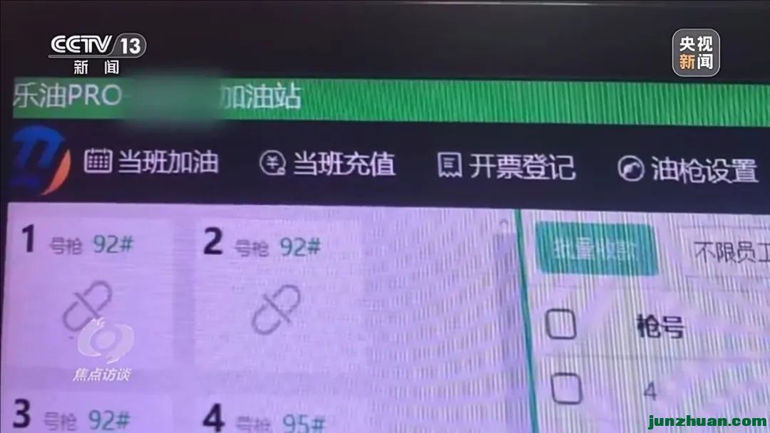

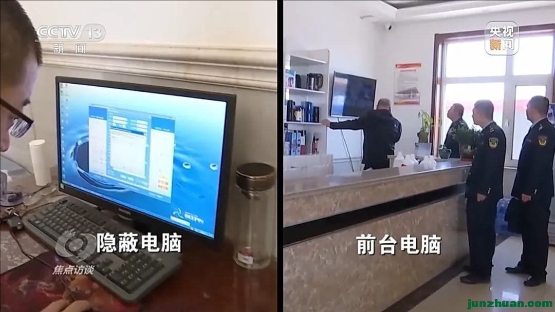

    这边的疑点刚查出,室内又有了新发现。执法人员在另一个房间发现一台正在运行的电脑,屏幕上显示的是加油站的零售管理界面——这个界面跟外面营业前台的电脑界面一模一样。正常情况下,加油站只需一套管理系统,这套系统安装在前台电脑上。这家加油站却有一明一暗两台同样界面的电脑,而且这台电脑跟外面的加油机也有线连接。
    执法人员打开这台电脑的文件,发现里面装了一套控制加油站20个加油机枪的软件系统。经过测试,是加油站私自加装的一款具有偷油功能的作弊软件,用这个软件控制外边的加油机实施偷油。
    加油站经营者在这款作弊软件上任意设置参数,控制偷油比例,比如现在这软件上数值设成2,就代表每100升油偷2升油;设置成9,就代表每100升油偷9升油。这边电脑设好偷油参数后,就可少付给消费者油量。
    而前台电脑上的数据跟外边加油机上显示的数据一样,都是假数据,用来欺骗消费者、应付检查部门;后台隐蔽的电脑则控制加油机实施作弊。原来这就是这家加油站的背后猫腻。

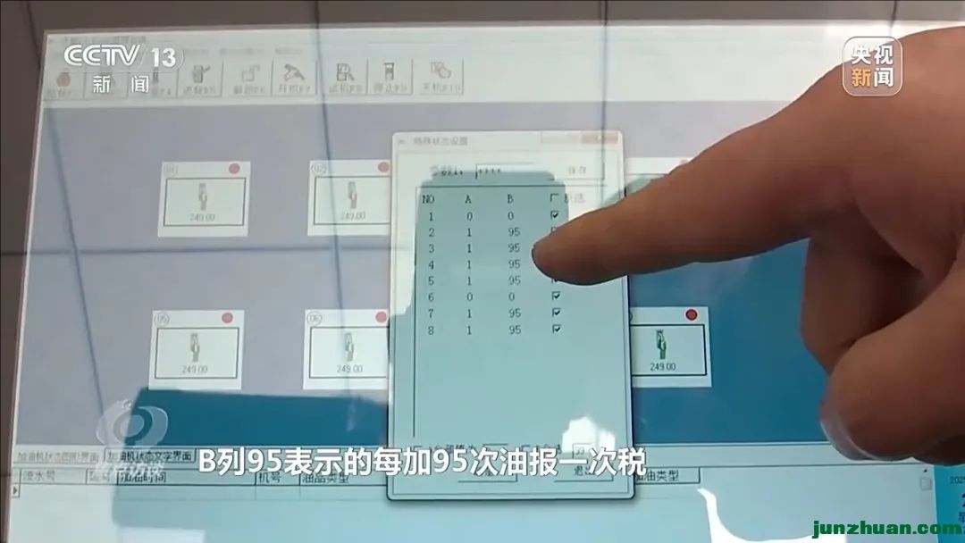

    技术人员告诉记者,他们在破解作弊软件的过程中发现,这些软件中大多有A功能区和B功能区,点开A就能设置偷油的比例;点开B则可以设置用来报税的营业额参数。
    这个作弊软件在偷油的同时也在偷税。按照国家税务部门规定,加油机必须有税控装置,加油站得按照税控装置或税控加油机记录的交易数据进行纳税申报。就是说每一笔销售记录都被加油机的计量系统统计,每月按照累计营业额交税。为偷逃税款,加油站使用作弊系统侵入计量软件设置报税参数,让计控主板少记录或不记录实际交易数值,经营者就可逃避应该缴纳的增值税和企业所得税等税款。
    这种利用作弊软件隐瞒营业额的情况究竟是什么样?记者挑选了一家位于城市主干道旁边有20多条加油枪的加油站,当我们去问加油站站长每天的营业额的时候,他说生意不好。在另一家看起来生意比较红火的加油站,记者问到经营情况,站长也说生意不好做。
    按照这些加油站的说法,他们每月的营业额只有几十万元。可记者观察其中一个加油站,上午10点到11点一个小时时间,就有50多辆车进来加油。看起来生意并不像站长说的那么差。真实情况究竟怎么样?随后,记者跟随执法检查人员来到加油站,查到了真实的数据。

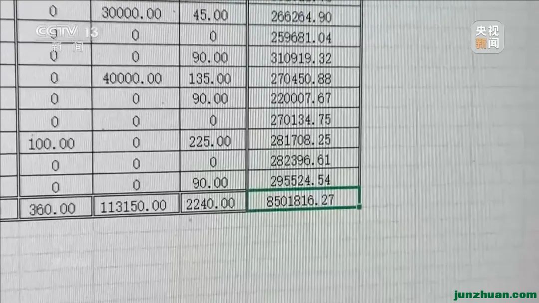

    这家加油站交给执法检查人员的纸质账目报表显示,每天营业额只有一两万元,每个月几十万元。而检查人员发现的U盘里是加油站自己记的另一份账,两份账目数字差异很大。在U盘账目记录里,记者看到最近三个月加油站的月销售额数字。
    仅以7月为例,加密账目里7月份的销售额是850万,而他们提供给执法人员的账目里,7月份报税的销售额是77万元。
    7月份隐瞒了近800万元的营业额。执法人员带走了这个加油站的加油机主板和电脑,经测试加油机主板具有修改计量数据和税务数据的功能,这个加油站的经营者可以随意设置报税营业额参数,大肆偷税。市场监管部门在查处加油机作弊案件过程中一旦发现偷逃税款的违法线索,就会及时移送税务机关继续开展追查。
