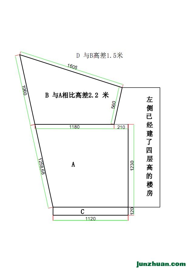

本帖最后由 跑向前 于 2015-8-20 14:01 编辑 ) h, T3 U" ?2 z: u: W, y/ Z9 j
/ D- {8 E& t& P" [6 _3 J$ l楼主,问题一:想必你的标注尺寸的单位是cm,对不?其二,你最好把哪边是北边标出来;其三,把临街的道路标出来,其实就是要把你的大门方位标注来。我认为好多要素没有交待清楚。

高差不是问题,你可以多的土方拉走,或走把低的一部分填高,做到挖填平衡。

低的地方建车库与储藏室

方向不明,四至不清,难以建议。

应该注明左右邻居的地面高度,一般来说,你的地平应该和邻居一样或者略高

感谢各位的答复。图所示单位的确是cm。房子方位是这样:下方A块是临街,大门也是在此,属于东南方向,上方B块与下方A块高约2.2米;B块地又比D块低1.5米;C块是建一楼后比地皮多出的屋檐。左右两边都贴着邻居的墙。目前最大的问题是采光---不知道设置一个还是两个采光井,至少面积多少才能保证采光。

给点个人建议:/ @6 p/ W# d/ M- q& j
* J+ l  l% ?& g" J' B. x. v2 e) \
1. 尽可能借用地势,不做过多土方填挖;+ @* ^4 W# ~5 M2 B6 `9 K' ^/ @
2. 充分利用权属范围,设计布局——
* t7 d2 N  F, X8 o' E6 d& }4 C; C8 V$ Q; h% k$ n( b$ S/ Z! @8 C
非常感谢,看了感觉很好,很专业的感觉。解决了不少采光问题,就是不知道采光效果能不能保证。  发表于 2015-8-20 15:54
主人住所开门处可借用露台区域建外楼梯,客房区域一层设大厅、厨房等,客房门依楼梯位置  发表于 2015-8-20 15:34

/ r; P2 ~' o. {) M- L. O7 {1 `$ Q8 I非常感谢老哥的答复。图所示单位的确是cm。房子方位是这样:下方A块是临街,大门也是在此,属于东南方向,上方B块与下方A块高约2.2米;B块地又比D块低1.5米;C块是建一楼后比地皮多出的屋檐。左右两边都贴着邻居的墙。目前最大的问题是采光---不知道设置一个还是两个采光井,至少面积多少才能保证采光。目前A块地与B块地打算全部建房。

& s* g+ [& Y) T以建四层楼的邻居的地势略低,另一边邻居是自己叔叔的地皮,同高。

相关证件已经取得同意,就差设计图,日子老人家也订好 了
发表于 2015-8-20 17:01:07 | 显示全部楼层
简单,低的部分建个地下室就行了,冬暖夏凉。* d+ W: ^+ }" i0 m, E8 C
地块不规则,就照不规则的建,整成别具一格的小别墅也挺好。

战友,我给你个思路。第一:尽可能少留尖斜的墙体,一则不好利用,二则也不好看,我建议对斜墙砌成阶梯状利用;第二,朝街设通廊,中间设天井,天井中设回廊,既可解决采光,也可解决楼梯上下通道。第三,如果将一层前后整平,又不想远距离运土,建议将后部挖一部分填到前面部分;如果希望保持现在标高,建议将前方门市建高一点,比如前面5.0米,做一个假二楼,好租一些。后面做成3米高。那样二楼就平齐了。不建议做地下车库,因为地下车库的坡道很长,浪费空间。想到哪儿说道哪儿。
