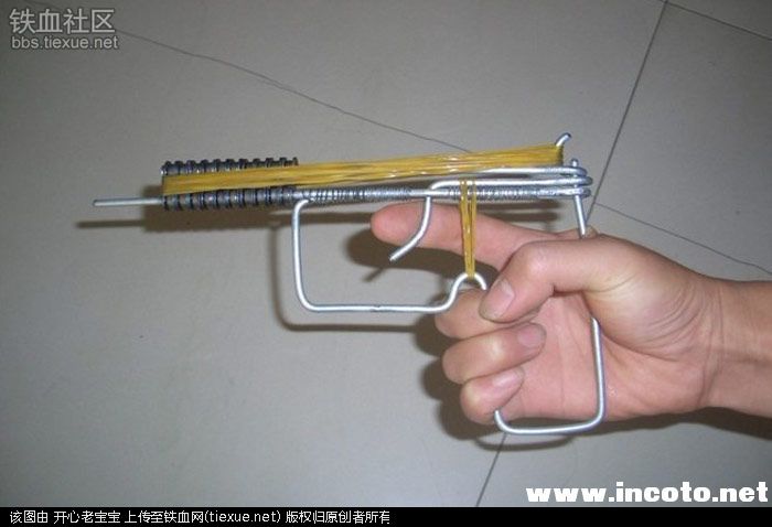

    说起洋火 枪,对于90后和年轻的80后而言可能并不知道是什么,但是对于众多60后70后和部分80后来说应是再熟悉不过了,因为那是当年孩子们最得意的“装备",要知道在那些个物质匮乏的年代,在那个喜欢“武装”的年代,男孩子们如果拥有一把能打响的洋火 枪,那他几乎就是周围孩子心中的“王者”,其满足感毫不亚于今天孩子们拥有一架遥控飞机。先来张百度的图吧:, \& r) U% ^( v- c; v

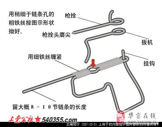

: v* _+ C) S+ s1 p( Y1 A, n7 }    洋火 枪,标准称呼应该叫火柴枪。以火柴棍为子 弹可以发出响声的玩具枪。又因为主要的配件用的是自行车链条,所以也称链条枪. 曾经广泛流传于中国农村,是60,70以及部分80后孩子们儿时心目中的“神器”,现在民间少有人制 作,面临被遗忘的边缘。再来张构造图" Y7 ]  W* Q, S$ G' t
- r; T+ j9 M0 T9 y6 r( ~* B) x    下面再普及下DIY的工艺吧。看似简单的东西,想做好未必成,好看是次要的,能打响是关键。需要较强的动手能力。枪架容易些,找到合适的铁丝(差不多10号吧),照图做就好,然后根据架的大小,把板机,和撞针依次弄好。最难的是机头,得用自行车辐条帽,穿过两节链条,压紧,固定好。依据力量大小,调整好橡皮条的松紧度。太紧了,拉起来不容易,对枪架要求也高。太松了,撞击力量不够,打不响啊。噢,对了,撞针头,要处理好,太尖或太钝了,都打不响呢。1 N! ^* ^# J4 m/ A2 A, W( ~. A
6 d* I- ]  M9 r) ?
    另外上面的图,是把火柴头的药弄下来,枪的前面应该是密封的。而我说的这种,要把火柴杆从辐条帽中穿过,头部放在里面,枪响,火柴杆大部分时候都打出去了,有时能打出一两米呢。所以那时候就知道,枪口坚决不能对人啊。; q! d" B7 M. R9 F

第一张图片,我记得穿车辐条的那根铁丝,前面是朝下弯的,防止皮筋一松开链条秃噜下来。
: f6 Z& x" U8 b/ `常常第一枪打不响,得打第二、第三枪才响,可能是枪栓尖没磨好,或是皮筋不够紧。; B- F0 \+ B0 z; X
有时为了响一点,要多放两根火柴头,当然第一枪肯定不响。
