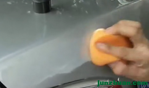

' S& d% f8 b3 v9 u, v    1、发丝纹、太阳纹等微小划痕这类轻微划痕只是损伤了漆面表层,对漆面损伤较小,修复起来也比较方便,通过打蜡就可以解决。可以先选用划痕修复蜡,用打蜡海绵在划痕处进行研磨,记住要顺时针或逆时针一个方向抹。然后选用光泽还原蜡或者增光蜡,上蜡后的漆面看起来更光亮,这样基本就解决问题了。

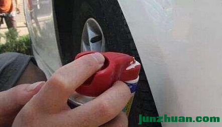

, m; `  }. J7 K& m# B" b6 H" }    2、中度划痕,对于一些有触感、面积不大的划痕,很多车主都会抛光试试,对于这种情况抛光一般也很难解决问题。划痕又不大,重新喷漆也没必要,建议大家可以用补漆笔进行补漆,或者用划痕蜡尝试修复。这个一般汽车用品店都有卖,一般三四十元左右。补漆笔使用前要先将补漆笔内油漆摇匀,像涂指甲油一样涂抹划痕处,等补漆笔抹处晾干了之后,再打一些光泽还原蜡或者增光蜡就可以了。
# ]8 t7 c0 i: x+ Y2 T: }$ U* H
/ h% b! c0 T' J/ b9 c    3、深度划痕,对于漏底漆面积较大的刮伤或者划痕,首先要做的就是防锈。一般保险杠、后视镜和有些车的轮眉部位是工程塑料的,不会生锈。如果车主要求不高,可以不用补漆。其他部位就需要补漆,要是损伤面积较大的话,需要重新喷漆,如果面积不大可以用补漆笔或自喷漆自己解决。对于凹陷变形的刮伤的这类划痕,一般自己很难修复,需要到4S店或快修店处理,这用情况需要钣金处理,然后重新喷漆。
