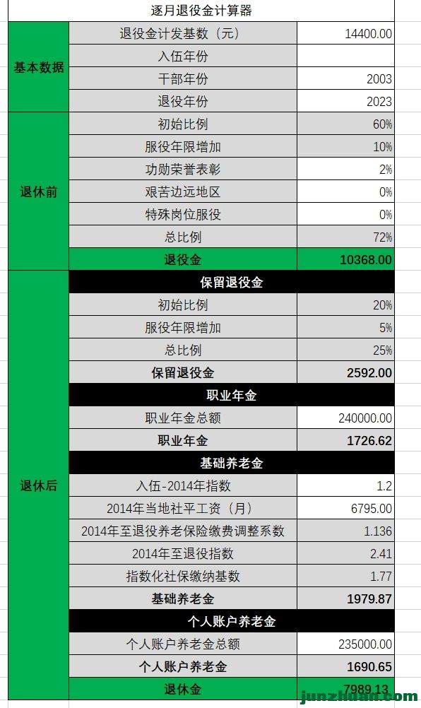

关于逐月后的待遇,尤其是60岁以后,这样计算是否有误

发表于 2023-10-24 22:56:16 | 显示全部楼层
根据楼主的计算方法做了个计算器,上传不上来。年限比例上和楼主差了2%。一起看看有什么需要完善的。
现在没有调整系数的说法了吧?都是按实际工资来的。军校按当年下士来算的  发表于 2023-10-25 13:29
军龄24年,干龄20年,保留24%,并不是25%  发表于 2023-10-25 13:25
你这也是计算退役后不交保险的情况?  发表于 2023-10-25 09:56
回复 支持 2 反对 0
发表于 2023-10-25 12:57:42 军转网 | 显示全部楼层
是的啊,不交保险情况
发表于 2024-1-26 06:08:10 军转网 | 显示全部楼层
2014年社会平均工资有6795多的地方?哪最多只能是上海,北京。而且相对这么高社会平均工资的地方,2014年以后平均缴费指数不可能达到2.41,全部平均指数不可能达到1.77,除非是级别很高,师级以上有可能,或者是艰苦地区系数高的地方有可能
不过从你得出的基础养老金1980推算,按照社会平均工资8500,推算出来平均缴费指数只有1.2,这又算的低了,不知道你哪里出错了。1980=8500*21*1%*(1+平均缴费指数)/2
